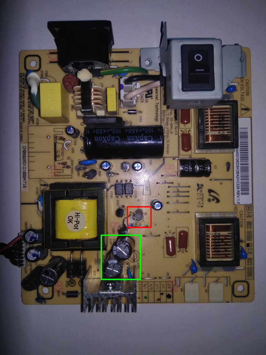

Модель блока питания: PWI1704SG(D) Rev1.5
При первичном осмотре обнаружил:
1. конденсаторы С201, С202 вздулись (на фото зеленый квадрат).
2. отсутствуют напряжения +5В, +13В на разъеме CN201.
3. на силовом конденсаторе С101 напряжение 308 В.
Заменил конденсаторы C201, C202. Монитор не включался.
Потом заменил шим TOP246YN на новый.
Появились напряжения +7,5В( вместо + 5В) и +18В( должно быть +13В) на разъеме CN201. Начал сильно греться резистор R201 (на фото красный квадрат). Пока выяснял в чем дело, шим TOP246YN вышел из строя.
Подскажите, что дальше делать?
Остальные литы проверил? Смотреть обратную связь и использовать лампу 100W в место предохранителя.

Сообщение #3 От 29/06/2020 05:36 цитата
замени TL 431, возможно из за него напряжение завышено

Сообщение #4 От 29/06/2020 06:26 цитата
r8 u2 c5 cмотри
ДОБАВЛЕНО 29/06/2020 06:28
лампу включать после с1 ! бо толку будет мало ...

Сообщение #5 От 05/07/2020 16:58 цитата
r8 u2 c5 cмотри
Заменил:
1. все электролиты (потом выяснилось, что неисправны были два лита на 22 микрофарад 50В )
2. оптопару PC817B и шим TOP246YN .
Получил на выходе блока питания 4.9В и 12.9В.
Всем спасибо за советы.
