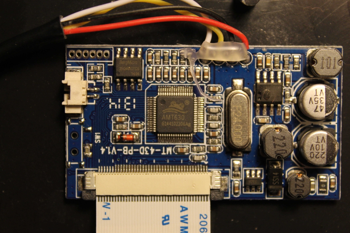

При переполюсовке сгорела микросхема - SOI8 справа от AMT630 (на фото видно прогар). Идентифицировать не получается из-за перегрева. Прошу помочь - может кто знает, что это.

шим на 3.3 или на 1.8 вольт

Разрисовывай пиновку, и ищи здесь http://monitor.espec.ws/section27/topic235420.html

Вот здесь , http://mysku.ru/blog/aliexpress/26703.html , пишут что это " В качестве процессора применен AMT630.В качестве основного ШИМ применена XL1509.

При большом увеличении действительно проглядывается 150. По результатам ремонта - отпишу. Спасибо за помощь

в подобном девайсе , сначала вообще нифига не понял в поисках второй напруги . оказалось походу выход основного DC-DC , идёт опять через дроссель на вход мелкого DC-DC . думал коза в цп , ан нет , снял цп . тож самое . напруги на рисунке в отсутствии цп .

Дать в эту цепь 3вольта от внешнего источника и посмотреть где закипит может и чип кандёр коротыш давать

n max, там не коза на общий . пардон , не так выразился . там где зелёным нарисовано , общая шина . я привык к тому что жирные дроссели по выходу стоят , питальника . а здесь дроссель 4R7 стоит по входу шестиногой DC-DC . до кучи , дал на зелёную шину , 3 вольта с лаба . без процессора , потребление на индикаторе лаба , отсутствует .
стал курить даташиты . основной питальник a5269 . НЕУПРАВЛЯЕМЫЙ .
по даташиту у него второй нога in и третий нога типовой выход +5V .
http://www.datasheetlib.com/datasheet/164258/a5269_ame.html?page=2#datasheet

продолжение онанизма . подсветки нет . обмен по I2C есть .какие то сигналы на шлейфе матраса есть . потребление 0.2 а .на кнопки не реагирует .
https://yapx.ru/v/drQk
пардон на фото ошибка не PWR а согласно пдф DC_PWM/P07
на внутренней стороне платы надпись wd-666crm43-V1.1
подал + 3.3 вольта в цепь DC_PWM/P07 46 нога цп и верхний правый пин шестиноги F3T4D -зелёная стрелка на фото . монитор корректно заработал с потреблением 0.16а (о.к. номинал) . видимо так и оставлю . возможно что цп проблемный ( грозовой, со слов хозяина ) раз сигнал PWM с него не приходит или наоборот ..... , я х.з . . а что это за приблуда smd F3T4D ( нижний слева ) так и не понял . на форуме GSM , кто-то писал что возможно ключь управления подсветкой .

"ключь управления подсветкой" sat1967, вполне возможно - мне принесли похожую х...нь, ключевые эл-ты те же, только разъем на кн. на 90град. к твоему и шлейф/дисп. другие
У меня подсветки нет(просматр-ся шкалы настр. ярк. и т.п. когда на кн.жмешь) Диод слева внизу "в уголь" сгорел, спасибо за фото - хоть определил его, теперь на втором шлейфике на подсветку 4.2(столько же и там, где у Вас 3.3V, диод не 1:1) уходит, а экранчик 5" в том же сост.
