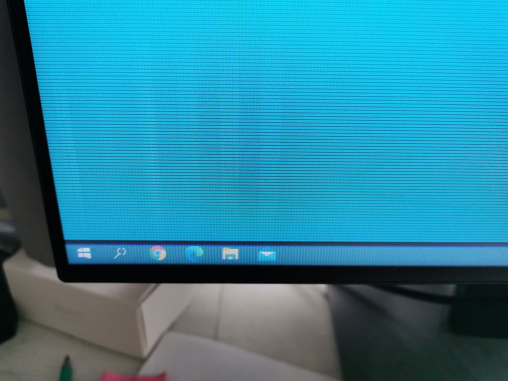

svm5591
| Али прислал. Я поменял. Итого: Силовой транзистор в БП и оба сдвоенных мосфета в инверторе. Всё. Электолиты не менял. Монитор больше лежал, т.к расшибло грозой его давно, не успел поработать. |
