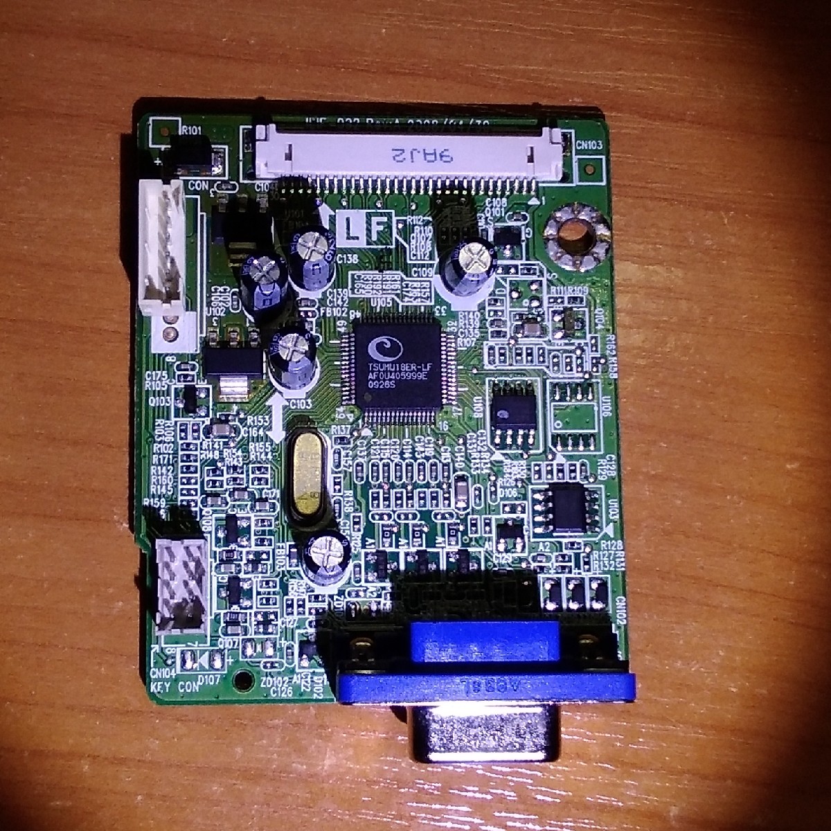

Видеоплата: 491441300100R
При включении монитора экран светится белым, на кнопку включения реагирует. Напряжения на стабилизаторах присутствуют 3.3v и 1.8v. Была замена вздувшихся двух конденсаторов в блоке питания на 680 мкр.
Видеоплата

Вот не знаю, граждани, вы бот или нет? На всякий случай отвечу. "Экран светится белым" - это в большинстве случаев значит, что не подаётся питание на матрицу, о чём тут и я недавно и наверняка многие другие уже писали неоднократно...
