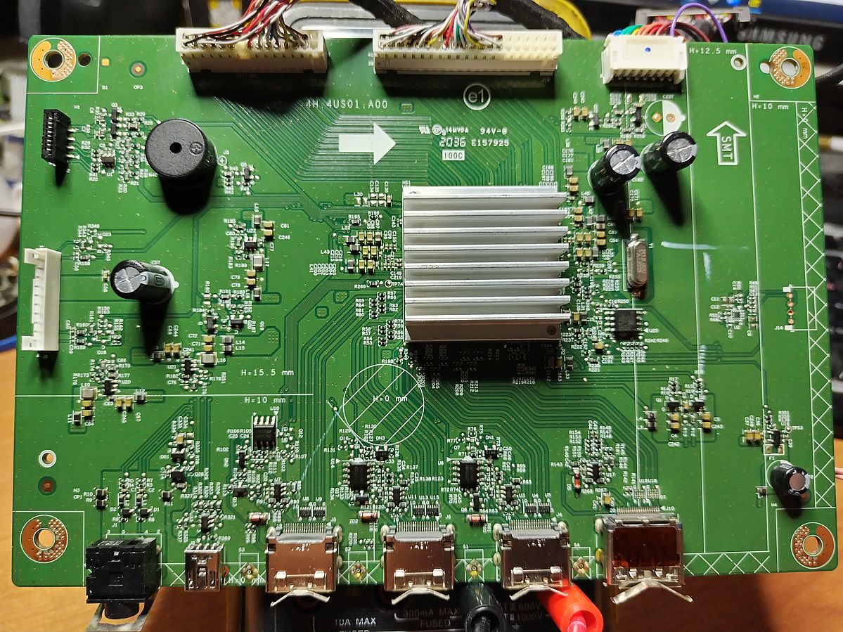

Монитор LG Flatron W2242S
При включении загорается на пару секунд затем гаснет снова загорается на пару сек и гаснет
Внутри две платы на одной БП и инвертор, а вот вторая поменьше к ней подключатся матрица кнопки управления, идет шлейф к матрице.
Если отключить эту плату( поменьше),то перестает щелчкать инвертор и мигает индикатор включения, под инвертором видно что был нагрев, но прозвонил мультиметром вроде как живой, при подключений платы с матрицей начинает щелкать, не пойму что может быть,

При измерения начал сильнее шипеть инвертор eel22d, пытаясь промерить его , искрили контакты одной из катушек, что интересно , что при отключеной плате разьемов на выходе бп нету напруги 5 и 22 в, судя по тому что пишут люди , что в любом случае должно быть питание на выходе, и да приговорил я инвертор под замену, и пробитый транзистор apm4052d. Вот только вопрос , найти надо инвертор такой же, в интернете есть но цены в магазинах бешеные

Спасибо всем за «умные» ответы, в последнее время все такие прям остроумные, человек спросил помощи, да я иногда сам ремонтирую и это не первый монитор, просто решил спросить типо у умных , Причину я нашел и починил , проблема была в eel22d неисправный , заменил и все работает!!! Форум и создан для консультаций и помощи, а задротам привет !!
