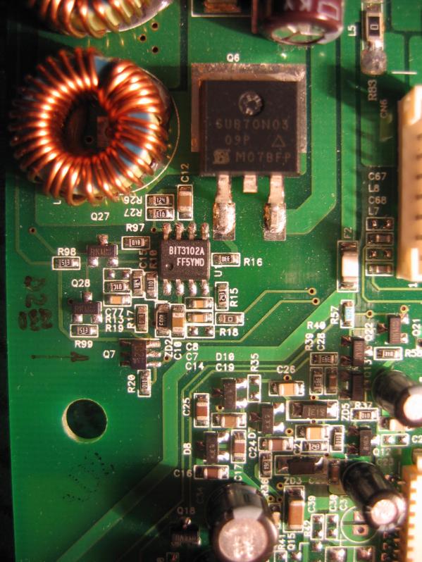

Я тоже не очень понял как это у shu, 2 ШИМ контроллера!? У меня 1 ШИМ контроллер BIT3102A и управляет он 1 МОСФЕТ'ом! Далее через мост из 4 транзисторов, стоит высоковольтный транс, с него снимаеться питание на 3 лампы. Они стоят горизонтально одна под другой, сзади матрицы... все вроде.
Теперь что удалось выяснить по моей проблеме с монитором, визуально без измерений. Вижу что через разъем с платы управления матрицей идет сигнал через транзистор на инвертор "inv_on"! Еще визуально замечен сдвоенный транзистор (возможно Дарлингтон) после разъема на плате питания и инвертора, он немного "копченный". Есть подозрения что он вышел из строя, но не могу понять какой, он мелкий 6 контактов и на нем маркировка "D2-230"!
Отдельно пытаюсь скинуть фото ШИМ'а не получаеться, помогите плиз!

Фотографию пожете присоединить к сообщению нажав кнопку "Ответить" внизу страницы.

Инвертор
  BIT3102A_small.jpg  86.68 КБ  Скачано: 4798 раз(а)

Так продолжаю описание, произвел измерения на контактах BIT3102A, а также сигнал на вкл. инвертора с платы упр. матрицей. Все измерения производились при подключенном к компу мониторе. Во время вкл. монитора загораеться оранжевым цветом двухцветный светодиод (оранжевый-зеленый) питания LED1, монитор входит в дежурный режим. Произвожу измерения на контакте "inv-on" находиться на плате упр. матрицей, и далее поступает на плату инвертора, база первого из 2-ух транзисторов Q7 (сдвоенный транзистор 2xNPN) образует электронный ключ на 2-ух транзисторах по схеме ОЭ (копченный), оно равно 0.15V (инвертор откл.), кстати коллектор 2-го транзистора идет на 12V, а эмитер 2-го через резистор R17 на 2-ой контакт BIT3102A! Значит при вкл. инвертора 12V поступает через резистор на 2-ой контакт BIT3102A (питание ШИМ, оригинально, но не практично). Теперь измеряю напряжения на контактах BIT3102A:
1 (out) ~ 0.05V
2 (Vdd) - 0.1V
3 (CMP) - 0.2V
4 (Vin-) - 0.3V
5 (OLP) - 0.5V
6 (SST) - 0.3V
7 (RT) - 0.5V
8 (GND) - 0V :-)
Похоже инвертор действительно откл., ну что, теперь надо вкл. монитор, нажимаю кнопку вкл., далее по мере поступления видео сигнала с компа светодиод LED1 загораеться зеленым цветом (монитор вкл., но лампы не работают, соответсвенно нет изображения)! Измеряю напряжение на контакте "inv-on", оно составляет 3.7V, достаточно для переключения электронного ключа на Q7! Произвожу измерения на контактах BIT3102A:
1 (out) ~ 0.08V / "голяк" да уж не запустился!
2 (Vdd) - 2.5V / при таком напряжении инвертор врядли запуститься! :-(
3 (CMP) - 0.7V
4 (Vin-) - 2.3V
5 (OLP) - 1.5V
6 (SST) - 3.3V
7 (RT) - 3.7V
8 (GND) - 0V :-)
При этом проверяю температуру на BIT3102A, она составляет 70`...85`C! ШИМ, конкретно его транзисторы по выходу "здохли", слишком большое падение напряжения с 12V до 2.5V, будем искать и покупать МС BIT3102A!
Продолжение следует...!

А не проще ли найти какой нибудь другой (любой!) инвертор и поставить вместо родного? Думаю что будет проблема с тем, где купить ШИМ-контроллер.
