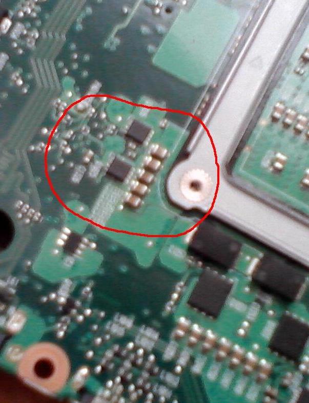

Имеется бук HP ProBook 4510s залитый чаем, возили по мастерским, говорят что замена какой-то там детали обойдется дороже чем купить новый. Решил я заняться сам. Очистил материнку от окислов, в аккумуляторе походу тоже что то накрылось, т.к на выходе всё по нулям. Зарядного от него нет, я подключил к штекеру зарядного эту батарею(пришлось её разобрать) напряжение элементов составило 13.6В, при подключении загорается лампочка зарядки, затем в пол накала загорается кнопка включения и все гаснет, всё это сопровождается звуком типа щелчка по всей плате. На буке написано что напряжение зарядного 19В 4.7А. Такого источника питания у меня к сожалению нет. Может быть, что ему просто не хватает нужного напряжения напряжения для запуска?

Мастера в нашем городе ни чего не могут сделать, говорят там что то по питанию, я поменял кампаратор LM393 т.к он был прогоревший аж до дырки, но изменений нет. У меня на данный момент нет возможности брать новый БП и АКБ. Хочу узнать можно ли подключить зарядное с теми же параметрами от другого бука и не накроится ли зарядное?

Еще оказалось что основная порция чая пришлась на мульт. Возможен ли выход его из строя, учитывая что он реагирует на подключение БП???. Штекер я заменил 2х контактным подключив ID питания на + через сопротивление 390к. И всётаки, у кого было что то подобное напишите пожалуйста куда тут рыть.

Сообщение #10 От 02/02/2012 09:17 цитата
дайте кто нибудь полный ответ. на LMы питание идет, как можно проверить работу мульта? тут еще не пойму что именно греется возле 5и конденсаторов, что бы это могло быть. еще я не совсем понимаю что такое ЮМ и где он находится)) где то я читал что мульт читает программу с биоса, могла ли она пострадать и может придется еще и шить биос?

VasiliiRostov, Здравствуйте, я про КРЕН6. у меня скорей всего сгорели ШИМы но с TPS51125 идет только 3В, он сильно нагревается а на TPS51124 вообще тишина. хочу попробовать запитать КРЕНками но что то запутался, на них минимальное напряжение 2.5В а TPS51124 должен давать 1.8В если можно схему включения и с пояснениями, а от может я еще чего недогоняю

Сообщение #12 От 04/02/2012 13:17 цитата
mihail_bel писал:
...у меня скорей всего сгорели ШИМы но с TPS51125 идет только 3В, он сильно нагревается а на TPS51124 вообще тишина. хочу попробовать запитать КРЕНками но что то запутался, на них минимальное напряжение 2.5В а TPS51124 должен давать 1.8В если можно схему включения и с пояснениями, а от может я еще чего недогоняю
Не догоняешь 100500%.
В последовательности включения ноута от 10 до 20 этапов, расчётные токи потребления измеряются в некоторых местах десятками ампер на 1.2 вольта - например туда какую КРЕНку поставишь?
У тебя, скорее всего, пара шимок убита, +ещё что-то сгнило. По даташету условия запуска TPS читай, разбирайся
По-хорошему говоря, на ноуте учиться что-то ремонтировать не стоит ибо с таким подходом только загубишь, отдай Мастеру, если ремонт этого борта пока ешё возможен
Первая строчка в гугле: http://www.ti.com/product/tps51125
