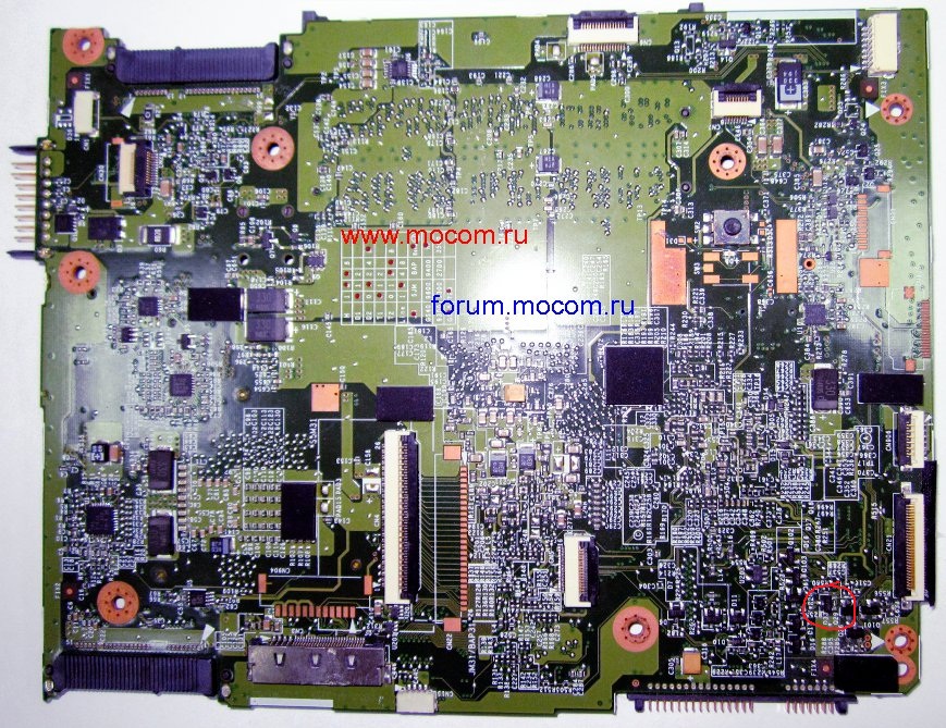

Сообщение #1 От 17/10/2013 23:16 цитата
Нужна схема Acer Aspire 3410 или хоть маркировку одной детали с материнки, собственно транзистор D33.

BooMka писал:
Собственно это диод если речь идет о позиционном обозначении, иначе это и есть маркировка

Сообщение #3 От 18/10/2013 08:39 цитата
С такого плана то да. Только вот он похож на транзистор. Надо его маркировка.

Сообщение #4 От 18/10/2013 10:43 цитата
BooMka, В таком корпусе часто бывают диоды. Две ноги из трех показывают короткое замыкание.
Если это причина замены, то мимо. Оно так и должно быть.

Сообщение #5 От 18/10/2013 12:01 цитата
Данный диод выгорел, дальше по цепи все океу, подкидывал предположительно другой диод, запуска все равно нет, но есть прогресс, момент включения становится длиннее, запускается куллер но всего секунд на 20-ть. Потом тишина. При снятом диоде включение и сразу все гаснит. Может у кого есть схема на данное чудо? А то перелапатил инет но тиак и не нашел.

Сообщение #6 От 18/10/2013 13:01 цитата
Схема уже не нужна, тестер привел меня к шим проца TPS 51610, видно она вылетела, уже заказал с Киева. Прийдет - посмотрим.
