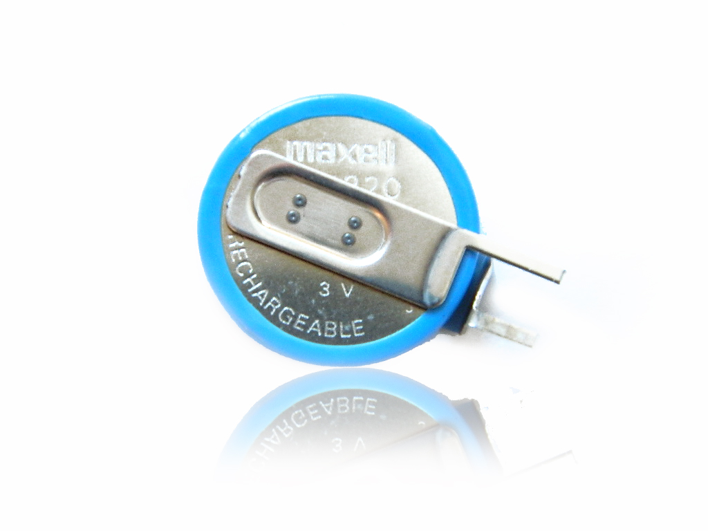

После каждой перезагрузки (если синхр. с интернетом или внести правки вручную) снова 00,00 01,01,2009 год. Биос (настройки) не сбрасывается. Была версия 1,06. Обновил до 1.23.
Родная батарея вставлена, живая. Потом Пробовал только на стеевом ЗУ.
Пробовал заменять cmos аккумулятор SANYO ML1220. Максимум 2.7В.
Поставить обычныую батарейку не рекомендуется. НА клеммы приходит зарядное напряженеи 3.4В.
Если выставить через биос часы и дату 01.04.2019, то после перезагрузки - все на месте, кроме года. Он становится 2013. Больше при перезагрузке ничего не сбивается.
Есть внести хоть какие то правки через винду, то после перезагрузки снова 00,00 01,01,2009.
Генерация на кварце X1 есть. Часы ни за ночь, ни за несколько дней не сбились даже при отклчюенном ЗУ. Слет происходит только когда вносятся правки. Напряжение на клеммах cmos АКб - 2.7В На остальное нареканий нет.

A1exxx
Сообщения: 6
Сообщение #3 От 02/04/2019 08:54 цитата
alexsey_84 писал:
A1exxx, батарейку замени смех
ДОБАВЛЕНО 02/04/2019 09:24
И не парь мозг людям ! бяка
ДОБАВЛЕНО 02/04/2019 09:27
A1exxx, вы из мусорки батарейки для замены используете ? смех , на новой должно быть 3.25-3.30 Вольта ,короче более 3 Вольтиков!
Тут аккумулятор. 3В по паспорту. Обычная батарейка не пойдет, а новую такую я найти не могу. Пару штук только с доноров отдали.
SANYO ML1220 Recharge

A1exxx, такой батарейный переходник не пойдет https://www.chipdip.ru/product/ds1092-02-b6p?
A1exxx
Сообщения: 6
Сообщение #5 От 02/04/2019 09:19 цитата
foxter-x писал:
Дак тогда отключить цепь заряда нужно и ставить обычную батарейку ?

A1exxx, резисторы от CMOS к хабу и мульту должны быть - проверь по падению нарпяжения, диоды, конденсаторы, (всё по +RTCVCC), потом хаб

Проверь ту штуку с тремя ногами и резисторы у неё, бывает что сгорает и аккум не подзаряжает и он садиться.
