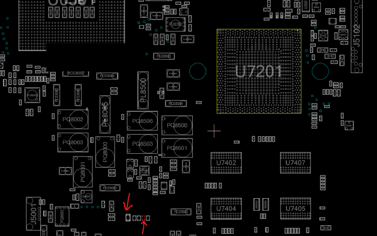

kasper0007, я вижу и сам это по бордвью, но если нет этого элемента , то откуда тогда КЗ на этих контактах ?
Платформа и ревизия платы совпадает по бордвью? Можете снёс ты его ,не могло такого быть ?
Посмотри сам разъём под микроскопом может подгорел внутри ,вот и КЗ на 12 пине
т.е к.з в чмп уходить не может? тогда разьем буду смотреть ., судя по названию фаила в бродвью совпадает все ! k54ly rev 2.0

судя по названию фаила в бордвью совпадает к54ly 2.0, буду разьем смотреть ,микроскоп бы еще найти?)))
судя по схеме его там И нет ЭТОГО SLN4602,одни пятаки. разьем снять попробывать и без него прозвонить, мож подать небольшое напряжение на 12 пин...мож нагрееться что !?

alexsey_84, мне посоветовали шину проверить RTD2136R я ее найти не могу на плате и в бродвью
kasper0007
Сообщения: 30
Сообщение #23 От 16/11/2019 10:23 цитата
alexsey_84 писал:
Правильно думаешь ! Искать надо в этих линиях ,глянь откуда эти линии идут
скажите пожалуста
а на выходах 2 и 3 напряжение должно быть с отключенной матрицей? 3.3v ?
разьем шлейфа вроде впорядке на материнке?
и что это за элемент мне предлагают проверить?
RTD2136R

kasper0007, может кз в межслое ! На 4206 со стороны чипа какое сопротивление относительно земли ? Если всё ок )) то 11 и 12 вывод исключите ,перерезав дорожки к этим выводам ,если один хрен эта линия не используется хотя как по мне это мистика какая то !
ДОБАВЛЕНО 22/11/2019 09:57
Или отдайте в Сервис уже , что бы правильно провести диагностику нужны знания , а тут обучения как пользоваться мультиметром и т.д. смех
Привет
на пятаках 4206 относительно земли кз! с сц все понятно уже ! хочу научиться и сделать сам ...

перемычку разорвал ,там вместо элемента 4602 перемычка фото отправлю ,кз на 12 ноге lvds пропало вкдючил все равно розовый(

перемычку разорвал ,там вместо элемента 4602 перемычка фото отправлю ,кз на 12 ноге lvds пропало вкдючил все равно розовый ,а в сторону чипа к.з по этой линии ,т.е к.з уходит в чип ? либо в межслое по пути к чипу ...пока не снимешь чип не отпределить ?(
alexsey_84
Сообщения: 1572
alexsey_84
Сообщение #33 От 25/12/2019 09:12 цитата
Снимай чип , дальше сам всё поймёшь )
