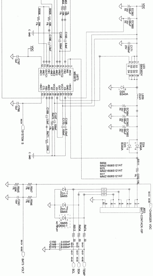

Mikkey
Сообщения: 3660
Mikkey
Сообщение #7 От 11/02/2009 13:05 цитата
Вот подмигивание
  p28-power-sch.gif  63.31 КБ  Скачано: 3691 раз(а)
  p28-u673.gif  39.56 КБ  Скачано: 3642 раз(а)

Сообщение #9 От 18/02/2009 23:38 цитата
И ещё раз огромное спасибо, друзья! Проблема с зарядкой решена - неисправные элементы выявлены и заменены. Аккум заряжается судя по индикаторам. Также судя по его температуре, он действительно заряжается - он хорошо тёплый.
Проблема была в перегнивших ногах регулятора напряжения U23, а также как следствие вместе с ним на пару сдох и U29 - Насколько я понял, он не выдержал увеличившейся нагрузки.
Заменены оба регулятора (U23 и U29), также пропаяны ещё раз (на всякий) остальные элементы в радиусе до 1 см. от них
Продолжаю искать пропавшее питание на инвертор. Пропало куда-то.. Никто не видел? улыбка
Судя по выложенным схемам я так понял что питание на инвертор подаётся через первые три ноги разъёма к LCD?

Сообщение #11 От 20/02/2009 02:18 цитата
Что-то я не понял - по схеме, приведенной выше первая нога Q1 -затвор, а питание инвертора - "третья нога". Может дорога сгнила от транзистора к разъему?
