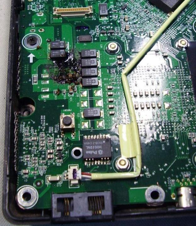

с периферии привезли ноут в ремонт, говорят "не включается", полгода валялся на складе, не знали куда с йим сунуться (в Краснодарском крае не очень хорошо с ремонтом ноутов, все приходится везти в крайцентр)
Проверяю - на самом деле включается, винт слышно отрабатывает башульками, вентилятор на проце гудит, сидюк ёрзает.
Значит не "невключается", а "нестартует"
Уже легче.
Подымаю клаву (инстинктивное движение со времен работы в гарантии айру и асуса) - клава снизу чистая.
Но подозрительное пятно по верхней кромке.
Отковыриваю панель(верхнюю, ту что прикрывает лампочки и петли) - вуаля, так и есть!
В глубине, под кабелем к монику виднеется большое пятно.

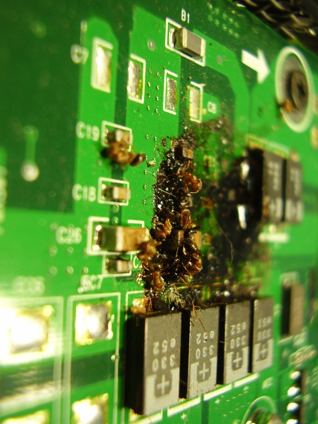

Кто-то кофе пил и ОЧЧЕНЬ удачно пролил - на клаву не ляпнул, но в щель попал, снайпер хренов!
Хорошо видно, что на сладкое набежали еще и муравьи и дружно подохли между детальками.
улыбка

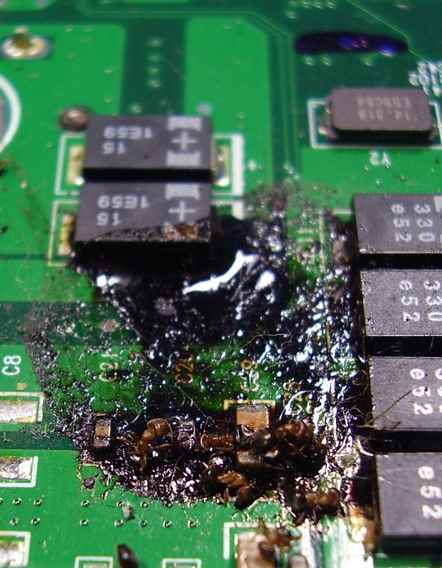

Было-бы сммешно, если-бы небыло грустно - отмыл пятнище(в семи водах, перекиси водорода и изопропиловом спирте), собрал, включил -РАБОТАЕТ!
Пошла загрузка винды, ноут пропахал пару минут и вырубился.
Полез копать дальше.
Оказывается, некоторые детальки НЕПЛОТНО прилегают к маме, кофе затек под них, высох-скоксовался и под током обуглился.
Отпаял детальки, маркированные как 1Е59
(на мой взгляд - кондюки пикофарадные, я в новых детальках не шарю - в восьмидесятые годы ТАКИХ небыло, а с 94-го года занимаюсь в основном "блочным" ремонтом компов, и ноутов с 2003го), вымыл под ними грязюку, припаял. Пока паял, сломал контакты одной.
Стоят параллельно, думаю - прокатит.
Включаю - работает.
Потом опять через минуту в защиту уходит и больше не стартует.
Выпаял Е52 с краю (где грязнее было) две штуки, помыл, впаял, включил - работал минут пять, потом опять вырубился.
Выпаял оставшиеся Е52, оказались почти чистые.
Думаю - тут не должно было коротить. И точно - впаял, включаю - не работает!
ВОПРОС!!!
Стоит оставшуюся мелочь выпаивать и снизу промывать?
Вроде они плотно на маме сидят, не должно под них было затечь?
Слишком уж йих много, а золотое правило гласит, что чем меньше паяешь, тем лучше потом работает...
Или сдохло в другом месте, потому что деталька 1Е59 вместо двух одна стоит?

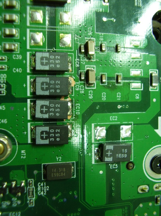

  sams p29 mb.JPG  101.68 КБ  Скачано: 2292 раз(а)

Сообщение #2 От 13/10/2009 11:16 цитата
E52 это электролиты(в вашем случае 330,0 х 5в)
Поднимать все, чистить под ними затем проверять на потерю емкости(обрыв).
Если надо - менять.
Также с мелкими кондюками(проверка на коротыш).
Проверить предохр. (В1)
ДОБАВЛЕНО Октябрь 13 2009
БОльших бед быть не должно - лак вроде выдержал.
Тот кондюк, который подгорел проверь ОСОБО тщательно(а лучше замени)

Сообщение #4 От 13/10/2009 14:47 цитата
Тот кондюк не подгорел, он просто грязный - фотка ДО помывки.
  sams p29 mb3.JPG  145.64 КБ  Скачано: 2249 раз(а)

Сообщение #5 От 14/10/2009 00:23 цитата
А место под заливку кофе "удачное" - впритык питание проца, а с другой стороны - судя по кварцу, тактовый генератор. Отмывать дальше, а потом - микроскоп, тестер, осциллограф.
