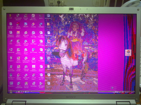

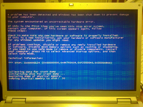

VAIO VGN-FZ315ZR поставьте диагноз по фотографии (видео)
lemonacid
Сообщения: 5
Сообщение #1 От 21/12/2010 12:38 цитата
Включается, загружается, работает минут 5, потом так на вложениях - появляется мусор, зависание, перезагрузка.. Фото для загрузки пришлось сильно ужать, не знаю, будет ли видно, если нет - перевыложу куда-нибудь в высоком разрешении.
Это Nvidia накрылась? было подобное на асусах. Чип в нем Geforce 8600M.
Кто в Москве может перепаять?

lemonacid, видак сдох, либо память может тупить. Скорее всего видак. Возможно стоит 770й видак
ключевое слово, дальше уже продолжать не надо! либо битая ОЗУ (0.5% вероятности) либо битая видеоозу (10.5% вероятности, т.к. дефект не сразу проявляется), и отвал ГПУ (видео) (89% вероятности)

iloman, какой отвал. Отваленный гпу не так себя ведет

память к видяхе прикрепленная(видеопамять) либо грязная, попало что, либо битая....по любому поднимать придется чипы....
ты их по очееди хоть пощупай, бывает если битая греется больше прочих(тут видимо влияет как битая)...
ДОБАВЛЕНО 22/12/2010 07:25
так для сведенья, а внешник подкидывать пробовали, и как на нем себя изо ведет...?

Dark Angel, Именно так и ведет(когда появляются обрывы между ним и памятью)
Отвал видяхи стопудово. Тем более Nvidia...
