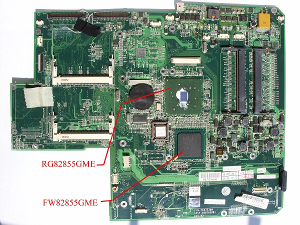

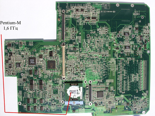

Всем доброго времени суток!
1.Нужна помощь в реанимации ноутбука ЕС1866 http://svyazexpo.rasu.ru/index.php?catalog=1&org=1581&id=1721 .
2.Определить производителя материнской платы (похоже на Getac A770 но не факт http://zoom.cnews.ru/goods_card/item/37106/getac-mobileforce-a770 . Фото материнки см. прикрепленные файлы.
ИСТОРИЯ БОЛЕЗНИ:
Периодически (не системно) не включался монитор, т.е. светодиод питания загорается, светодиод обращения к HDD 2-ва раза моргает и гаснет, светодиод на DVD загорается и гаснет после раскрутки диска. После одного или нескольких легких ударов рукой запускался(как от АКБ так и от сети). На данный момент не запускается. Здесь был Я !
ИСХОДНОЕ СОСТОЯНИЕ номер 1:
-от сети;
-мышь PS/2 (для определения питания);
-USB модем(для определения питания);
-в DVD загрузочный СД диск.
ВКЛЮЧЕНИЕ:
- загораются светодиоды питания на ноуте, мышке, USB модеме;
- прим. через 0,5 сек бледная, еле заметная вспышка экрана (возможно лампа подсветки, монитор не разбирал);
- загорается светодиод HDD (примерно 1-2 сек) ОС на жестком нет.
- обращение к DVD диску (раскручивает, как-будто читает!?);
- и тишина...
РАБОЧЕЕ СОСТОЯНИЕ (если можно так назвать):
- экран потухший;
- никакой реакции на клавиатуру, мышь, touchpad (Caps Lock, Fn);
- ДВД работает как положено;
- микросхемы процессора, мостов не горячие, теплые, резкого запаха нет, следов "прогара" нет;
ИСХОДНОЕ СОСТОЯНИЕ номер 2:
- от сети;
- отключена вся периферия (PS/2, USB, COM порты, память, HDD, DVD, клавиатура, touchpad, АКБ);
- подключена матрица и подсветка.
ВКЛЮЧЕНИЕ:
- загорается светодиод питания;
- прим. через 0,5 сек бледная, еле заметная вспышка экрана или подсветки.
ВЫКЛЮЧАЕТСЯ после удержания > 3-5 сек кнопки питания.
Кратковременно перемыкал батарейку БИОСа, (не отпаивая) - не помогло. Напряжение батарейки 3 вольта. Подключение внешнего монитора - эффект тот же, только без вспышки экрана.
Время для ремонта есть, теоретические основы электрорадио цепей есть, приборы имеются. Хотелось бы помощь в диагнозе "больного" и определения производителя материнки. Если только не мосты и видео, хотелось бы обойтись без мастерской.

не обойдёшься-с теоретическими основами лесть туда не советую потом и сервис не поможет
симптоматика деффекта не исключает неисправность мостов

Может тогда марка производителя материнки? В последствии можно новую поставить в такой корпус.

Сообщение #4 От 05/06/2011 19:51 цитата
пробуй по парномеру искать-производитель редкий и его асц в росии отсутствуют(через асц можно без проблем заказать сию плату по аховой цене)поэтому если повезёт то найти в китае то это гут хотя возникнет гимор со связью и пересылкой

При включении (когда работал) точно помню что BIOS был AMI (еще смеялись: военный ноутбук, а начинка пиндосов улыбка .
На сайте AMI из короткого номера (который наклеен на флэшке "80С5" ) говорят что "1, 2, 8, - это тайваньских производства материнских плат" (перевод гугла). Похоже так и есть. Буду пробовать "фирму" пробивать по PN как подсказал n max,.

Сообщение #6 От 06/06/2011 00:04 цитата
А может таки не искать схему, а начинать пробовать чинить. И начинать от обратного - если включался от нескольких ударов - и потом видимо стабильно работал, то искать - что могло восстанавливать контакт на время старта - а потом не критично...

Не вопрос, только не знаю с чего начинать. Учили всегда от печки, т.е. с питания, где на плате ШИМ, и какой обычно используется при таком чипсете?

Евгений (ХБР), как вам уже сказалSBA , может начать ремонт с тщательного осмотра материнки
ДОБАВЛЕНО 06/06/2011 01:24
даже кварц может от удара начать генерить

Сообщение #9 От 06/06/2011 00:36 цитата
В любом случае - лучше сесть за систематическую пропайку всего подряд - с учетом возраста, а на DBM и 855 давно ничего не делают - ноут уже в "годах" и отвалиться может все что угодно, причем не всегда это видно...

Материнка осмотрена, обнюхана, но пока видимых причин я невижу. Микротрещины я так понимаю все равно не видно.
PS: осматривал без лупы, но тщательно, в солнечную погоду улыбка
Займемся пропайкой.

а изображения точно нет? такого темного, еле видного без подсветки? после включения капс лок работает? процессор как греется? Тест карту где нибудь взять сможете для мини PCI ?
