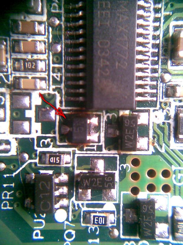

Ноут HP Pavilion DV1000 не включается. Проверил напряжение на входе 2,3 вольта вместо 19. Как утюг греется транзистор PQ44 рядом с разьемом питания, маркировка 4425. Пробит, звонится накоротко. пробовал поискать в гуглях находится MIC4425 и TC4425. но как узнать какой из них? Или может вообще какой другой?
Помогите опознать что это за транзистор?
Зарание благодарен.

Какие ноги вместе,вообщем то расклад по печати какой? По аналогии включения можно определиться.Я в место SO8 DPAK ставил успешно,тем более меньше греется.
ДОБАВЛЕНО 18/06/2011 23:46
ИгорьG, И еще,сдается мне,что он здесь ключом работает,а раз пробитый греется,значит дальше косяк.ИМХО. |

левая сторона 4-8 ноги вместе, правая сторона 1-3 ноги вместе, 4 нога отдельно. 1-3 ноги через резистор PR1 0,33 Ом на корпус. 4-8 ноги через катушку PL12 на 4-8 ноги PQ108 IRF7821, 1-3 нога этой IRF7821 идут на 4-8 ноги PQ110 IRF7832. кстати обнаружил что эти IRF звонятся по 5 Ом. но сначала надо с неизветсным разобраться, потом уже дальше смотреть.
ДОБАВЛЕНО 19/06/2011 00:03
FSergey, спасибо большое. Заменю, посмотрю что это даст. Может эти IRF и целые, что то в обвязке звонится. |

Sergej, у меня обе ссылки открывает главную страницу этого сайта. Что имелось ввиду "А значёк Vishay Siliconix? По сути меняется немного, но только в этом случае"
Транзистор не AO4425? И второй вопрос процессор вытащить и что померить?
Спасибо за помощь, а то у меня нет такого второго процессора |
Sergej
Сообщения: 2685
ИгорьG, значёк (стилизованные Si, wishay.com ) - указывает на производителя. Si4425
Вытащи проц и померь сопротивление на плате, там, где 5 Ом. Если 5 ушло, то в сторону проца думать
Ссыль правильная -скопировать не судьба? , этот сайт чинить пора  |

Sergej, уважение! Я тут с лупой смотрю, на Si никак не подумал бы. Больше на ß похоже. А если не будет такого, AO4425 можно тут поставить? По даташиту посмотрел, похожи, только у AO типа какого-то стабилитрона есть.
процессор убирал, 5 Ом уходило. "Если 5 ушло, то в сторону проца думать"
Значит проц менять? Или имелось ввиду питание проца думать?
Спасибо большое за помощь! |

через резистор PR1 идет +19В, у вас скорее всего есть еще закороченные мосфеты, отпаяйте резистор PR1 и посмотрите звониться ли PQ44. Скорее всего он звониться не будет, но не факт. А с другой стороны платы какие элементы расположены?
4-7Ом нормальное сопротивление для всех интеловсих процессоров, а так же нвидивских видео чипов. |

FSergey, Имеется ввиду PR1? на него подается не +19в, а минус. Это на фото так кажутся. На самом деле к нему минусовая дорога идет, и через него уже на PQ44.

выпаял я этот резистор, транзистор по прежнему в ноль. Выпаял транзистор, пробит накоротко, КЗ осталось. Стал копать дальше. Выпаял предохранитель, оказалось КЗ на правой стороне платы, на фото. И идет на кондер который накоротко не звонится, и на 34 ногу шим MAX 1907A, V+ . Итак, если никуда в межплатное соединение больше не идет эта дорога, значит Max мертв. Хочу еще для верности попробовать
ДОБАВЛЕНО 23/06/2011 21:08
эту ногу поднять, если КЗ уйдет, значит точно мах. |

| ИгорьG писал: | | Имеется ввиду PR1? на него подается не +19в, а минус. | Да ну?? Если Quanta CT1, то схема на просторах сети уже давно на каждом китаёзном сайте свободно
| ИгорьG писал: | | И не понял, AO4425 и Si4425 взаимозаменяемые или это продавец чего то путает? |
Продавец в этом случае не путает, менять один на другой можно, но осторожно
| ИгорьG писал: | | эту ногу поднять, если КЗ уйдет, значит точно мах. | А проще снять PL12 and PL18, там ещё куча керамических конденсаторов в параллель |

Sergej, спасибо за разъяснения. На PQ44 все правильно подается +19 в через PD21, а затем через PR1.

PL 12 я и снимал, о чем написал уже, так вот КЗ осталось по правую сторону PL12.
ДОБАВЛЕНО 24/06/2011 13:55
и идет эта дрога на МАХ. только ногу там не поднять. Проверю кондеры сегодня еще. |

| насчет кондеров, пока в дороге был, думал, и вот что, я же вчера когда отпаивал PL 12 , кондеры перестали звонится накоротко, эти я проверял PC 86,87,88, а раз остальные все в паралель этим стоят, согласно схеме, значит и остальные тоже не пробиты. А дело получается в микросхеме. |

ИгорьG, там таких кондёров по всей плате насовано дох_я и ещё столько же , и не только по этому MAX-y..- по каждому, по +19 |
ИгорьG
Сообщения: 685
| Sergej, но ведь КЗ только по питанию мах. В остальных местах не звонятся кондеры накоротко. Отпаяю я еще раз обе индуктивности, на всякий случай и посмотрю. |
