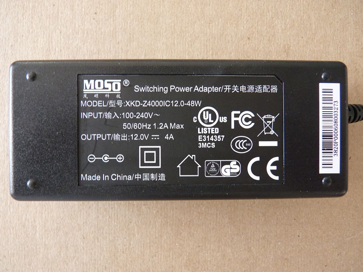

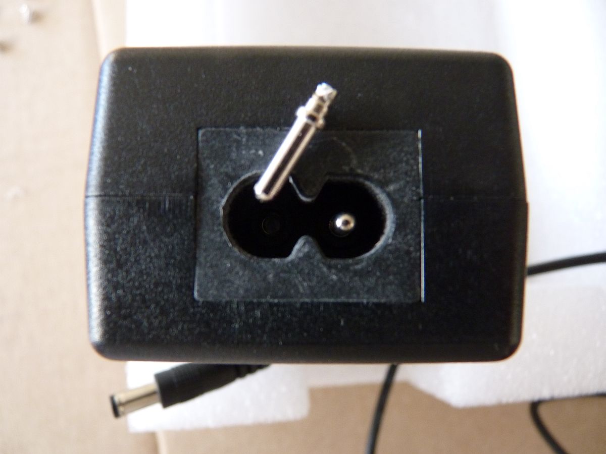

Ребята подскажите что и как конкретно можно сделать? Вытаскивал кабель из БП - он вышел вместе с одной ногой. Блок клееный, читал вроде можно его обстучать молотком и открыть. Ну а дальше - будет возможность подобраться к корню этой ноги и как-то его обжать перед подпайкой провода?

Пройдитесь по периметру коробки скальпелем (аккуратно простучите) и откройте, но это в том случае, если совсем не открывается.
После ремонта склейте любым подходящим клеем, мне обычно "секунды" хватает ... улыбка

С разъемом вообще проблемы нет, нужно его заменить.

Постучать.... Ага. Мне через день их приносят с отваленными или трансом или дросселем. Или вообще радиатор вогнут вовнутрь со всеми исходящими...
Вообще то "обстукивайте сколько хочите", платить то вам.

Вы его даже не показали. Разъем бывает двух типов. Три круглых штырька и второй вариант как у стационарного компьютера.
У меня этих дохлых БП, ведра полтора. Поэтому где продаются не знаю. Есть и так с чего снимать.

У ноутов третий похоже не бывает. Третий это вшивый разъем, похожий на разъем электробритвы или китайского магнитофона. Такой может быть только у левого китайского БП.

Так без фанатизма надо, тогда и отваливаться ничего не будет ... улыбка

А я по углам широким ножом" колю" ...Маленький молоток и нож ...Как правило хватает двух углов ...А потом широкая отвёртка в помошь ...Ну конечно же всё это без фанатизма -осторожненько ..
