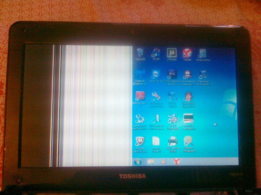

1) После падения правая половина стала показывать то что должна показывать левая, левая при этом полосит как на фото.
2) Кроме того после перезагрузки постоянно запрашивает в каком режиме запускать (восстанавливать или обычная).
Опыта ремонта можно сказать нету, но разобрав крышку и основу физических повреждений не обнаружил.
Подскажите это уже можно искать новую матрицу, или можно ещё на чёто грешить?
Кстати, подсоединяю к внешнему монику - всё пучком - показывает.
спс.

Искать матрицу

Я так понимаю матрицу диагностики никакой подвергать нет смысла сразу заказывать.
Замена может представлять какие-то сложности? Стоит ли обращаться в сервис?

Если матрица аналогичная, то никакой сложности, аккумулятор только не забудьте снять.

Lenchik, благодарю, подскажите как не прогадать с аналогичностью при заказе?

На матрице сзади этикетка есть. Но Тошибы непривередливые и аналог заработает.

поставщик из характеристик приводит только: (1024*600 , 40 пин, 10.1 диагональ. Могу матовую, могу глянцевую), утверждает что подойдёт.
подобные матрицы унифицированы, или стоит запросить ещё описание?

Сообщение #18 От 14/01/2014 19:26 цитата
Разъемы обычно подходят. То есть их два, один у LED другой о обычных матриц с лампой. Разрешение еще должно совпадать. Иногда бывают заморочки с прошивкой EDID. Это обычно у "крутых" брендов, типа DELL или HP. Приходится заливать прошивку с оригинальной матрицы.
