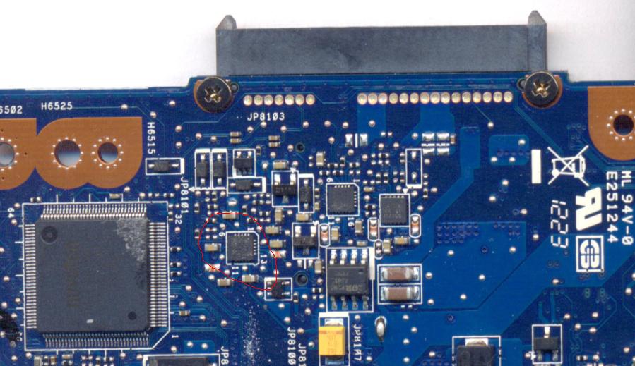

материнка PLAC/CSAC DSC REV 2.1 не включается, греется микрохема возле мильта. 3в. на кнопку приходит. Вопрос что за микросхема стоит и чем ее можно заменить. фото ниже. Желательно бы схемку, вдруг что нить еще вылетело. Выделиная микруха греется как печка, попала вода.
  123.JPG  83.31 КБ  Скачано: 1153 раз(а)

С микрухой разобрался там стоит tps51225 пдф http://www.ti.com/lit/ds/symlink/tps51225.pdf (кому надо). снял ее, снял мульт ( NPCE795LA0DX ), на JP8700 короткое после ключей. подскажите куда идет питание от этих перемычек. Если у кого есть возможность скачайте схему с http://www.elvikom.pl/viewtopic.php?lang=ru&f=66&t=31921 меня блокирует сайт. По моей логике вроде питание на мост. т.е или мост коротит или обвязка. жду предложений.

Logines, по второй ссылке не схема , там фото матери
