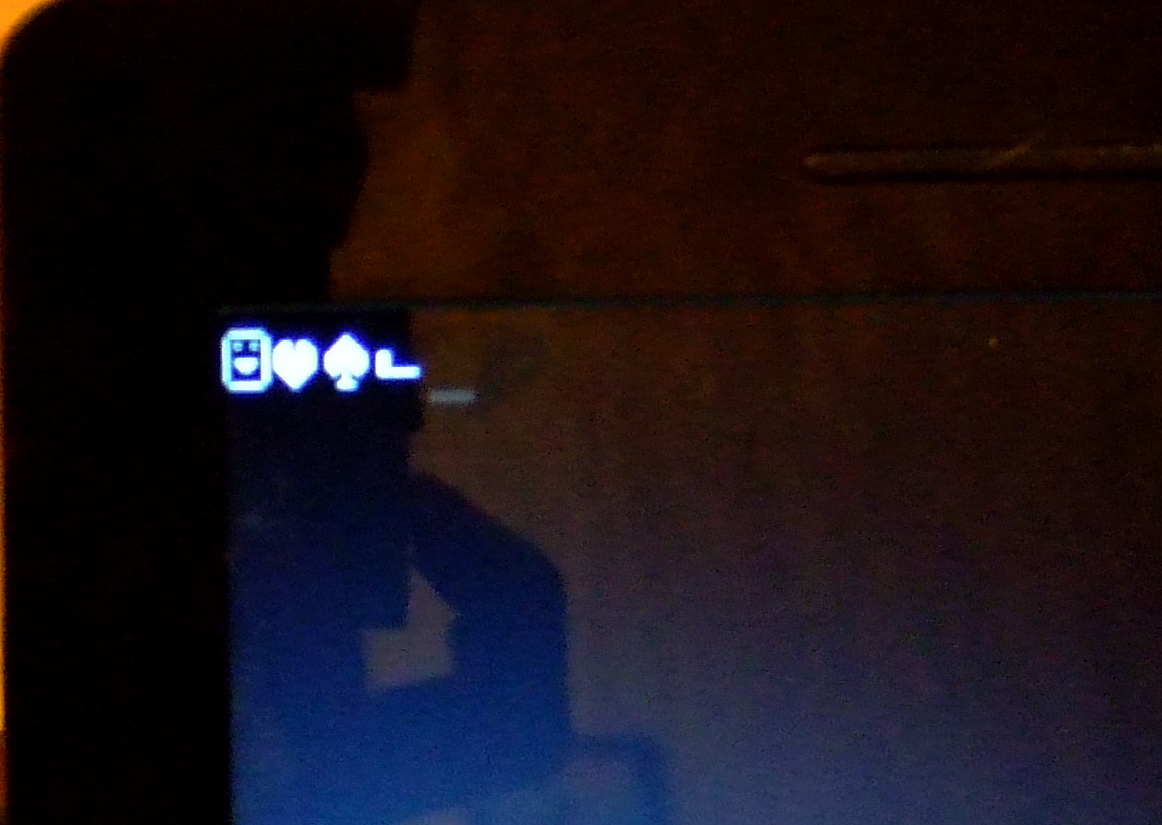

Добрый день! Что-то произошло ни с того ни с сего. При загрузке как обычно появляется большая надпись LENOVO, внизу две строки:
- Нажмите F2 для захода в Setup.
- Нажмите F12 для захода в boot device selection menu.
И через 5 секунд экран черный и в левом верхнем углу четыре значка и мигающий курсор (см. фото). После этого больше ни на что не реагирует.
Когда я нажимал F2 при загрузке, появляется меню, диски вроде опознаются, все выглядит (на мой взгляд) нормально. Когда нажимал F12 ничего не происходило.
Это вирус какой-то или что?

Я бы снял батарейку. Обнулил CMOS /закоротив контакты на мин 10-30 /. Если не поможет - переписать bios.

Для начала ОЗУ другую заведоморабочую подкинуть - могут из-за нее глюки быть. Затем винт и посмотреть что из этого получится. Если ничего не изменится тогда тягать батарейку и как следствие бороться с мастер паролем.

Интересно дает ли какие звуковые кодсигналы при попытке загруски, не стоит ли в картридере флешка (вообще надо отключить все посторонние) можно снять жесткий и по возможности где либо подключить к другому компу через картридер проверить на вирус.В крайнем случаи(биос работает) перевести загруску на дисковод,флешку провести тест загруску или переустоновить ОС.

Тебе ж написали: Пробуй загрузиться с флешки или CD\DVD. Если загрузится нормально, то либо винда слетела либо вирус...
