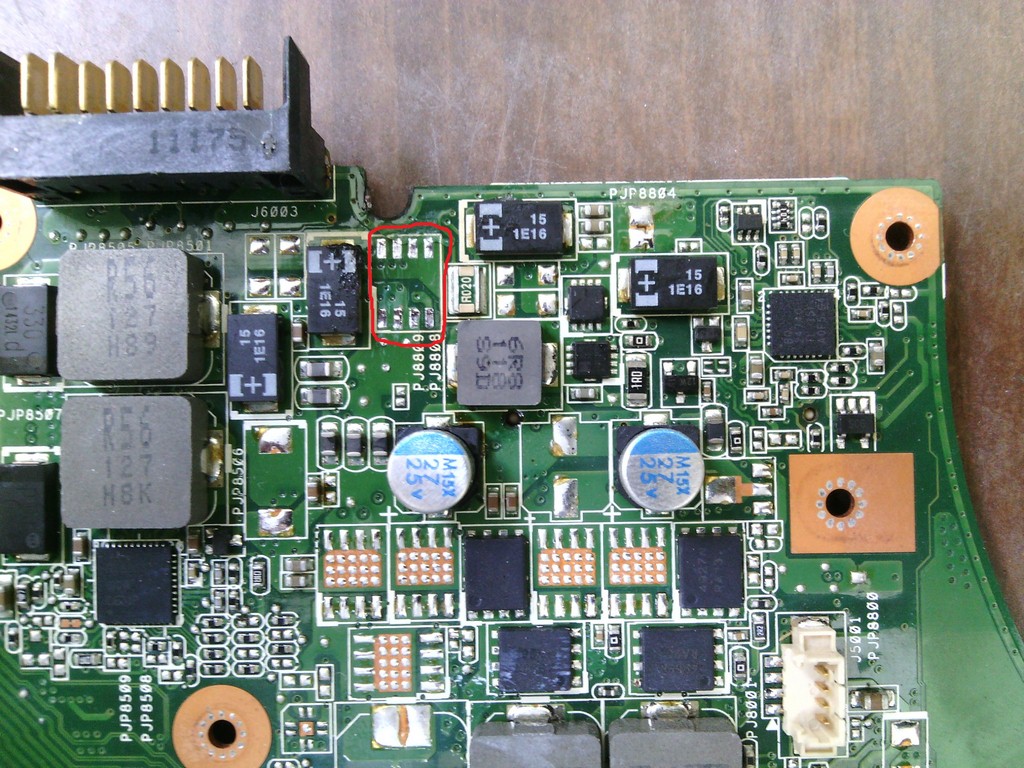

Материнская плата: Asus K53SV rev: 3.0
Мульт: IT8572E.
Чарджер: BQ24740.
Контроллер питания +3.3 и +5: RT8206A.
КЗ по входу, расплавился разъем подключения зарядного устройства.
Сгорело:
2-а мосфета:
1-й возле разъема подключения зарядного устройства - 4835GM
2-й возле разъема подключения батареи - TPC8118
SMD транзистор с маркировкой K2P, возле разъема подключения матрицы.
Резистор 20 ом возле 1-го мосфета - его заменил
Помогите подобрать доступные аналоги, боюсь напортачить.
Всем заранее спасибо.
ДОБАВЛЕНО 02/12/2014 17:38
стоял 4835GM
ДОБАВЛЕНО 02/12/2014 17:39
стоял TPC8118
ДОБАВЛЕНО 02/12/2014 17:40
стоял K2P

питание чарджера PMBT2907A или BTP2907AN3
TPC8118 = EMB07P03G
AP4835GM = EMB20P03G, FDS4435BZ
это не резистор 20 ОМ, это датчик тока 20mOhm

Спасибо огромное!!!!! но у нас такого тоже нет....
заказал у китайцев AO4407 и на всякий случай чарджер, вот думаю заказывать ли контроллер питания +3.3; +5.
прийти все должно в 20-х числах.
у себя в городе нашел mmbt2907alt1g
Хотел спросить, а можно вместо этих мосфетов поставить p2003evg?
