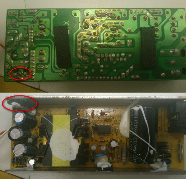

Доброго времени суток. Пытаюсь починить БП для ноутбука. У него на выходе должно быть 19 вольт постоянного тока а выдаётся лишь 1.5. Т.к. я физику плохо учил, я сначала грешил на вздувшийся кондёр и заменил его, но, судя по всему дело не в нём. Как я понимаю, нужно прозвонить схему. По идее нужно прозванивать импульсный трансформатор который у меня стоит или что-то другое ? Подскажите пожалуйста.

какой именно эл-лит вздут был нарисуй на фото

вот да а почему рвет электролиты
1 напряжение выше номинального
2 на них прет переменка
рядом возле него стоит диодная сборка вот она то и мертвая

Спасибо за помощь, пойду выпаивать.

пробита?
диод какой?

Сам диод целый, но вокруг текстолит потемневший. Диод MBRF3010CTL. http://www.smc-diodes.com/products/data/MBRF30100CTL%20N0852%20REV.-.pdf . В продаже таких нет, пытаюсь найти аналог.

в старых блоках питания их стоит аж по 2 смотри
s20n30
s20n40
s30n30
можешь просто диод шотки мощные поставить типа fr30n
ДОБАВЛЕНО 13/01/2015 20:47
да и на фото видно между лапами диола смд резистор такой подшмаленый проверь его
ДОБАВЛЕНО 13/01/2015 20:49
или это нагар от флюса?

Эм, может я слепой, но смд резистора не увидел ни под, ни рядом с местом по диодный мост. Что такое fr30n, s30n30 ? Маркировка или какие-то характеристики ? Загуглил, но ничего не нашёл.
