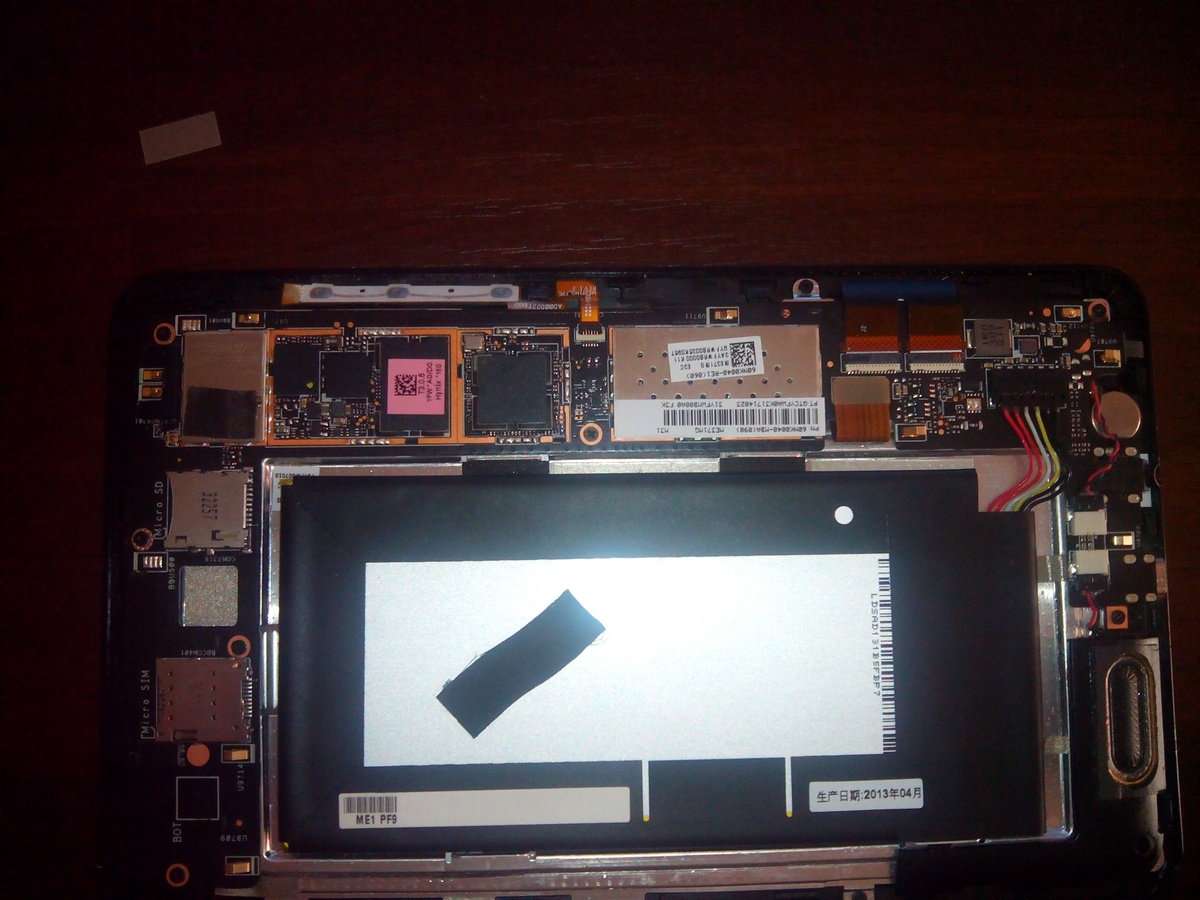

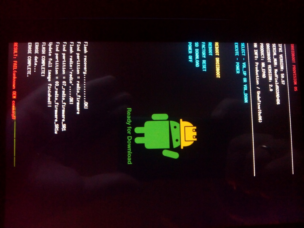

Ситуация такая: при включении появляется бутанимация(asus) и висит до бесконечности. Зажатием кнопок + и питание нормально заходит в загрузку по USB следующими зажатиями кнопок плюс и минус заходит в загрузчик DROIDBOOT. При выполнении команды factory reset ругается, пишет: RESULT: fail(problem with write cache command!). Пробую шить с SD - вроде все зашивается, в конце перезагружает, и опять висит бутанимация без сдвигов. Пробывал зашивать через ПК програмой asus flash tool, тоже все заливается:
FLASH COMPLETE!
ERASE data...
ERASE COMPLETE.
и в конце на планшете пишет ошибку: RESULT: FAIL(unknown OEM command) Не могу понять где записан дроидбут и сам запуск бутанимации? Операционная система - на основной флеш памяти(16ГБ), а дроид бут - на ещё какой-то дополнительной(биос)?

Фото
ДОБАВЛЕНО 11/10/2015 12:24
фото
ДОБАВЛЕНО 11/10/2015 12:37
фото
фото
ДОБАВЛЕНО 11/10/2015 12:41

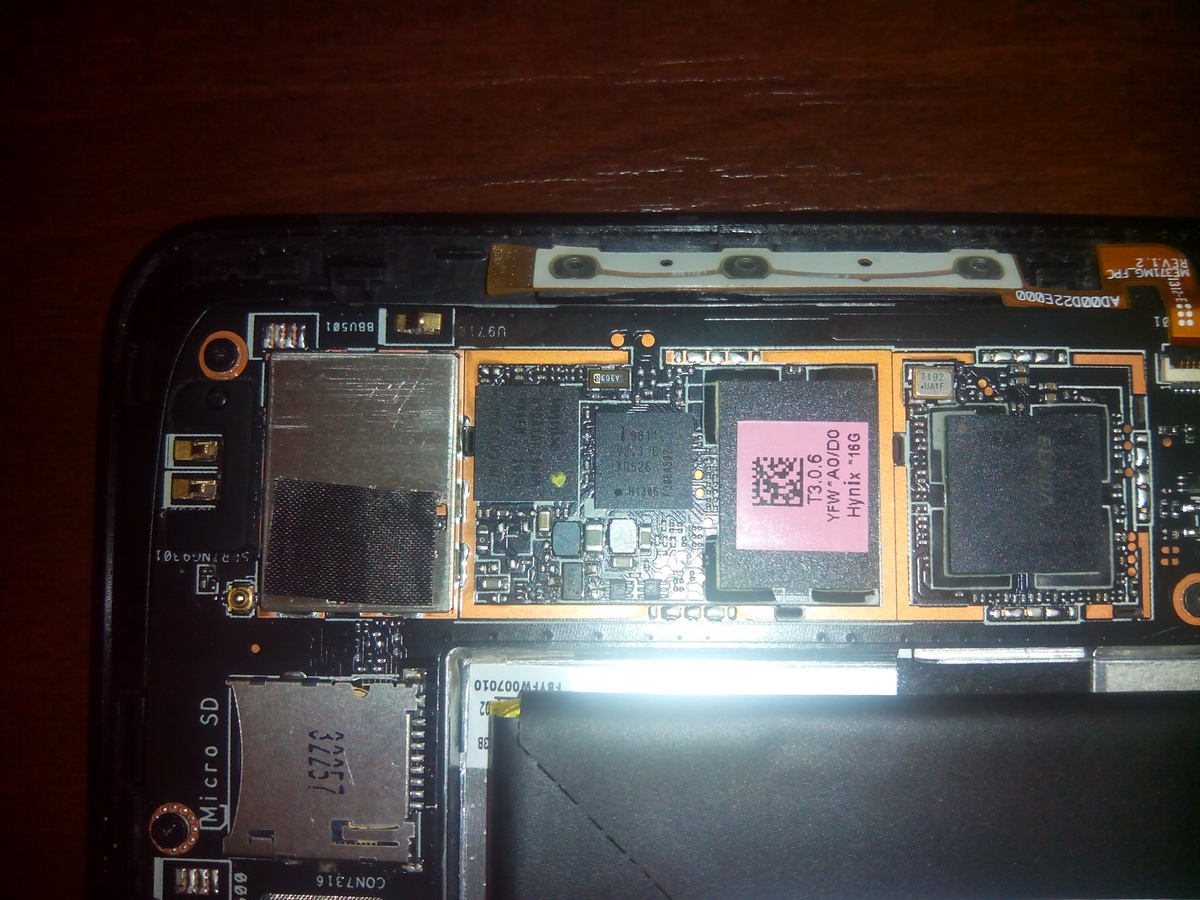

напряжение на памяти 1.8 в присутствует
ДОБАВЛЕНО 11/10/2015 12:49
Может кто владеет схемой даного устройства? Или кто сталкивался с такой проблемой

Записано всё в одной памяти 16гиг только бут в другом разделе-загрузочном.Если при подкл зарядки загорается значок батарейки(на выкл планшете)то с бутом у вас полный порядок

Я думал может отвал обвязки памяти(резистор,кондер, дросель или самой памяти)? Но в загрузчик то входит!

В загрузчике сидит только значёк батарейки+начальная картинка при запуске в большинстве случаев логотип производителя.Все анимации заряд в том числе+бут анимация сидят в андроиде.
Отавл памяти маловероятент так как она общается с внешним миром по трём проводам CLK.CMD,DAta,так что при отвале хоть одного будет полный кирпич-питания там 2 штуки остальные 100 с копейками пятаков для красоты

Timoxasss, ноутбуки висят на заставке при дохлом hdd или полудохлом, всё пытаются его определить, может по аналогии nand сдохла?
Сообщения: 17915
Сообщение #6 От 11/10/2015 14:10 цитата
Если ханд сдохнет то будет полный кирпичик.Полудохлая это может быть-раздел пользователя похерился или много битых ячеек.Посему процесс до конца и недоходит
