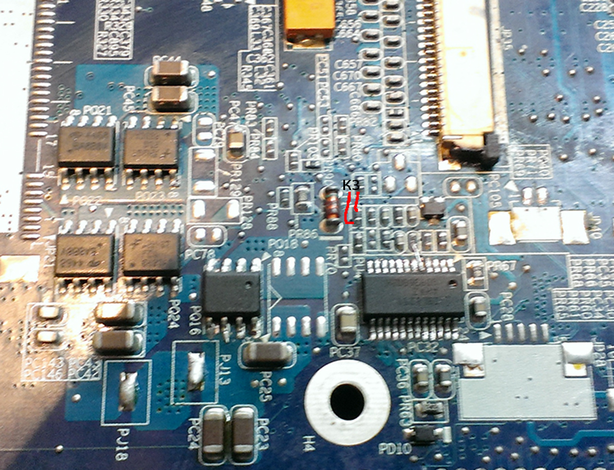

Добрый день..проблема такова ..есть в наличий ноут Toshiba Satellite A200.. материнка iskaa la-3481p rev 2.0 включалась но не выдавало изо. на ней стоит внешняя видуха.. подул запуск пошел все работает но временно...так вот вопрос в том что имею такую же материнку но с интегрированной видео ..на ней была отпаянная микруха ISL6251 как я понял она отвечает за заряд батареи..пересадил все с того ноута ..проц..оперативку..винт..подключил к матрице..все включилось и заработало..но если поставить акум то ноут не заводится..(акум новый) . устанавливал даже на горячую его при включенном ноуте. вырубает ноут сразу!! что посмотреть братцы??

в общем был в кз мосфет pq16 Si4800BDY..заменил..теперь запускается с батареей но не заряжает ..пишет что батарея подключена и заряжается но стоит индикатор на 0 % ..
забыл сказать.. ISL6251 поменял на другую с рабочей платы..эффект тот же..

вроде один мосфет стоит..на доноре их 2
ДОБАВЛЕНО 13/02/2016 22:42
Lenchik, напряжение на акум 9,95 при включеной зарядке и вставленной батареей..без батареи 2,2-2,5 вольт на клемах!

Без батареи так и должно, а с батареей должно расти. Не само напряжение надо смотреть, а меняется нет и в какую сторону. Но там примерно 12 - 14 вольт должно быть. Либо батарея умерла, одна или две банки коротнули, либо такой глубокий разряд, тогда пытайтесь её как то "раскачать", может и оживет.

в общем замерил напруги на клемах подключения акума ..при включенном ноуте с батареей 9,95 вольт(видно это напряжение в данный момент акума). Было включено где то 2-2,5 часа изменений нет..без батареи напряжение 2,5 вольта и падает до нуля постепенно. как можно запустить шим зарядки?

Принудительно никак. Он управляется по цифре. Ищите причину. Может что и в обвязке шима неисправно. Осциллограф нужен.

после замеров было найдено кз ...на плате не нашел маркировку этого резистора но думаю это R66 ..на плате донора это сопротивление показывает 10к. снял резюк пробой все равно ..

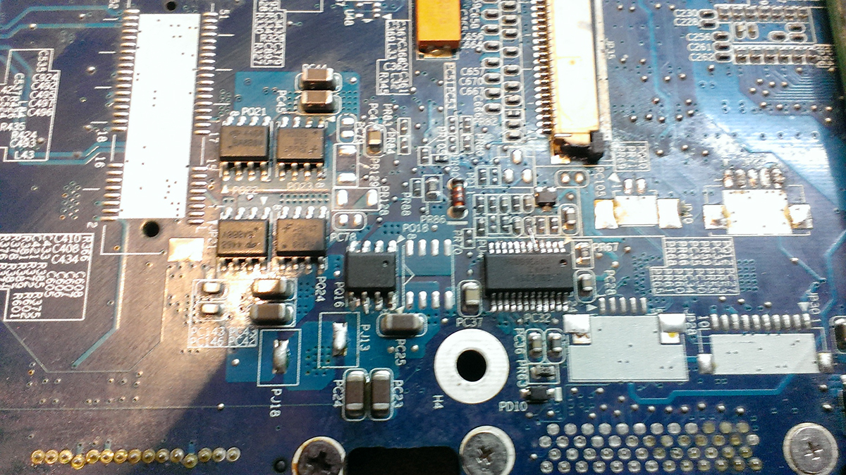

Снял ISL6251AHAZ ..коротыш удалил..поставил другую ISL6251AHAZ .все равно не идет напруга на заряд.. ISL6251AHAZ 1 нога 5 вольт..24 нога 19 вольт
17 нога UGATE показывает 9,95 вольт как и на +батарее..что посоветуйте проверить?
ДОБАВЛЕНО 16/02/2016 23:07
обвязку ISL6251 всю проверил...уже 3 штуки подкидывал точно рабочие ...все без толку..(

misha008, может всёже материнки не совсем идентичны, в часности развязки питания по зарядке? А пробитые мосфиты и резюк-следствие подключения не совсем подходящей батареи+ещё и подсоединял на горячую. И пусть даже мамки идентичны, то кто ж на горячую цепляет, если результат таков, что при подсоединённом акб девайс не стартует?! Там можно много чего пожечь, а виной окажется неисправный акб. бяка
