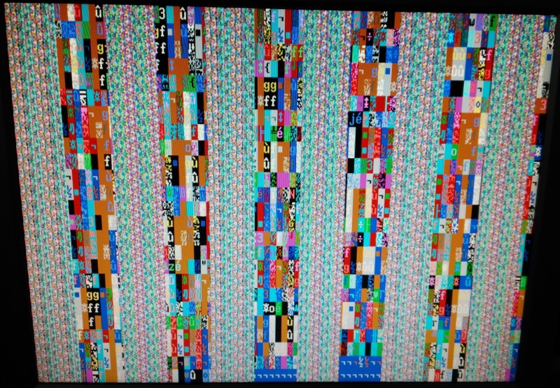

Ноутбук Toshiba L655-1D2, Part no: PSK1JE-0CK01KRU.
Принесли с оторванным креплением петли дисплея. Сразу забыл проверить работает ли он, а после восстановления крепления уже обнаружил, что нет картинки на дисплее. Подключал внешний монитор, картинки нет. Снова разобрал, проверил все шлейфы, переткнул память - без изменений. Воткнул пост-карту, останавливается на коде FE, потом через секунд 30-40 на коде A7, и с кнопки уже не выключается. С внешним монитором остановка на коде 27. Без HDD код 00, но картинки так-же нет ни на дисплее, ни на мониторе.
А вот если включить без hdd и внешнего монитора, дождаться кода 00, потом подключить монитор, и на клавиатуре переключить вывод картинки на монитор, то на мониторе появляется перемигивающийся цветной мусор.
Это видеочип помер?
 Размер файла:  292.23 КБ
 Просмотрено:  371 раз(а)

Помер. Это типичная неисправность и камешек в огород тех кто считает что бывают игровые ноутбуки. Бывать то они бывают, только мрут пачками.

Видеочип не видит видеопамять--сделать прогревание должно помочь где-то на неделю
Есть возможность прогреть всю плату в печке для смд монтажа, только какой термопрофиль ставить не знаю. Или греть только чип феном? Не занимался прогревами и реболлом еще.

Греть нужно до расплавления припоя+хороший флюс тогда хоть какой то толк будет.Феном?Ну если с контролем температуры то можно,не если нагреете кристалл до 245 град то чип умрёт безвозвратно-расплавятся шары под кристаллом.Термопрофиль зависит от маркировки и производителя чипа и иногда приводится в даташите на чип.Если чип на компаунде то прогрев может ухудшить ситуацию--только катать

Сковырнул компаунд, прогрел чип феном, запустился. Грел с обоих сторон до 200 градусов примерно, точно не скажу. Термопара задевалась куда-то, мерил пирометром. Только вот надолго ли запустился...
