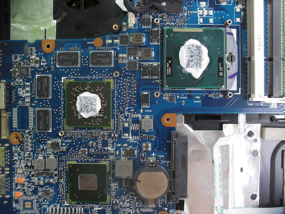

Всем привет!!! Нужен ваш совет. У дочери перестал работать ноутбук, принесла пап посмотри чего он стал выключаться, а потом и во все не стал включаться. Я РАЗОБРАЛ посмотрел на вентилятор вроде чистый оказывается зядь разбирал и продул пылесосом и всё Короче он его не почистил хорошо, я разобрал вентилятор прочистил смазал стал легко крутится собрал включил но нет изоброжения. Я так думаю что вышла из строя видиокарта от перегрева, я ошибаюсь или нет

Привет Алексей!!!До чистки он начал у них перегреваться и отключался и за это они залезли почистить, сейчас по ютубу всё показывают, они продули с верху не снимая вентилятор сам вентилятор был так забит пылью что я с руки еле его врощал я осмотрел не чего подозрительного не увидел плата выглядит хорошо! Вот фото

Павлик Николаевич, Всё проверить ещё раз по очистке ) убрать КПТ - 8 и нанести хотябы Китаёзную термопасту) смотреть температуру на стресс тесте ))) и слухать как работает куллер ))) могут ещё трубки выйти из строя ,вообщем следить за температурой ,тогда всё станет ясно))

Алексей я уже так сделал , убрал старую смазку и нанёс свежую и не чего не изменилось кулер работает отлично после того как я его промыл и смазал. Но как проверить температуру только градусником что-ли зкран не светится чёрный Да я слышал что в этих трубках закачивают фрион так ли это?

Павлик Николаевич, тогда видик прогреть может оживёт! а так если честно то замена решит вопрос классно!
ДОБАВЛЕНО 03/06/2019 17:16
Павлик Николаевич, лучше на станции качнуть) иначе можно добить пациента) или в СЦ уже для замены -это совет) так как не навыков не оборудования у вас нет недовольство, огорчение

Павлик Николаевич , добрый день. Неоднократно с таким сталкиваюсь. Не редко, просто нужно почистить по всей длинне с обоих сторон оперативную память ластиком, точнее сами контакты которые вставляються в разьём. Так же попробовать воткнуть в один слот, а потом в другой слот. Из за оперативки тоже может не быть изображения. Так же проверьте шлейф подключения матрици, на самой материнской плате, точнее перевоткните его в разьёме.

FreddikMerfi, тут мост виновник! перегрет был .вот и помер пациент)

alexsey_84, всё может быть, но и оперативочку не мешало бы почистить и шлейф передёрнуть. Он до чистки как то всё таки включался!

Спасибо вам друзья!!! Да честно говоря я не когда по крупному не разбирался с ноутбуками, так большенство по мелочам. Алексей я смотрел в АЛИ у китайцев какой лучше взять тест там их много? Вот и решил приобрести приборчик с ним точнее определиш. Но насчёт шлейфов там всё в норме Всё-же я так думаю видео карта накрылась

Павлик Николаевич, пропаяй чип) может не совсем дохлый ещё )
чиркани платформу , а то может есть режим UMA ) тогда можно будет и без видика работать классно!

Да, я что-то не правильно указал! Пропаять феном ? Спасибо пропояем то-есть поджарить?

Павлик Николаевич, не поджарить, а погреть при температуре 300 - 330 градусов в течении 3 - 5 минут, но перед этим удалить герметик по уголкам, такой прозрачный.

Воткнуть вместо вайфая посткарту и глянуть где стопориться.По посткоду можно решить видик или оператива.
Потом можно и в ума переделать правда танки буксовать будут
ДОБАВЛЕНО 03/06/2019 21:23
Зацепить внешний моник если видео капут то на внешний моник будет давать сигнал.Там видео из хаба выходит

На 2 недели удовольствие получить а потом один хрен видик менять+ати на прогрев частенько не ведуться

n max, да бывает что и на 3 - 7 дней, не то что на 2 недели. Это точно, плохо они прогреваються.

Нвидиа могут и до месяца работать.Сам клиентам прогревал на термопро пока чипы из китая приедут(ну бывает что в местном магазе на данный момент нет или ценник не адекватный).
А так только в диагностических целях.

Большое вам спасибо!!! Проверим! А вот нащёт посткарты надо приобрести у меня его нет. Конечно с ним -бы заморочки бы не было. Подскажите какой лучше выписать чтоб не был капризным?

Бакса за 2-3 в самый раз.Дорогую брать не стоит жалко будет если погибнет
