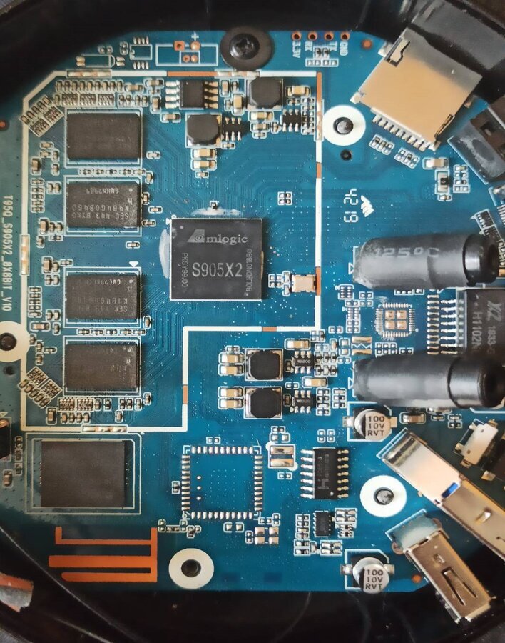

Столкнулся с необычной неисправностью-при подключении к материнке шлейфа на матрицу перестает запускаться ноутбук К матрице шлейф не подключен-висит в воздухе Шлейф DD0XJCLC030 3A Материнка -ASUS X551 MA Первая мысль-неисправен и коротит шлейф Купил новый- DD0XJCLC000 - ноут не запустился Посмотрел при покупке партномер-немного отличается от оригинала-в магазине сказали что это аналог родного Купил на Авито еще один -партномер такой же как и у родного - DD0XJCLC030 3A Поставил - не запускается! Поставил шлейф без матрицы-ноут запустился!! но без изо естественно При включении запускается и вентилятор а раньше со шлейфом не запускался
Подскажите пожалуйста может кто сталкивался с такой проблемой В чем дело ? Камера отключена от шлейфа, матрица тоже отключена, поменял три шлейфа-везде одна и та жа проблема-не запускается ноут ! При подключении монитора изображение есть Материнки тоже ставил три шт две вообще новые ! -ни одна не заработала! Еще забыл про марку матрицы- N156BGE -L21 Rev C1

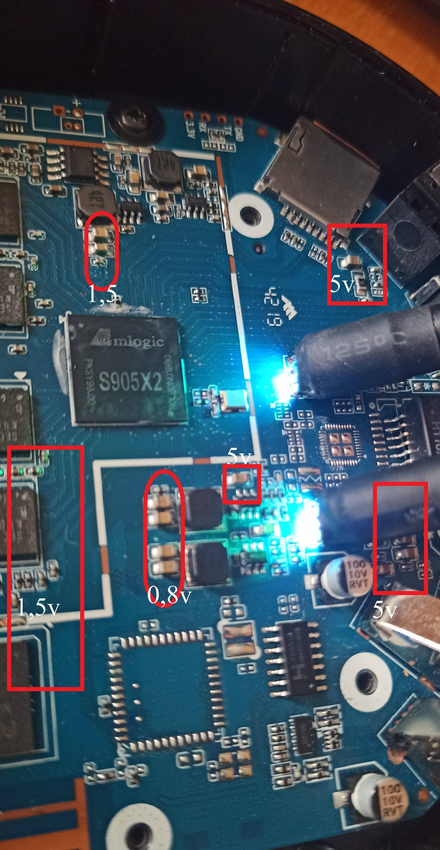

А что ремонтировать? Разъем что ли? Вот происходит следующее- У двух шлейфов обрезал все провода- с одним разъемом запускается а со вторым нет Ведь разъемы абсолютно голые!
Поставил третий шлейф-ноут не запускается Матрица не подключена видеокамера тоже в воздухе висит

| cereda, наводит на мысль, что в коннекторе загнуты или обломились пины и коротят. Даже может быть что видимая часть пина на месте, а обломилась в пластике. Прозвони все пины между собой (соседние) и на земельку! |
cereda
Я тоже так подумал-в коннекторе загнуты или обломились пины и коротят Но почему тогда в одном разъеме все в норме а два не работают? Что сразу два коротят?И при этом третий работает в норме!?
ДОБАВЛЕНО 24/05/2022 09:59
И все же я склонясь к тому что шлейфы коротят на землю-уж очень много проводов звонятся на землю-7 или 8 проводов! |
