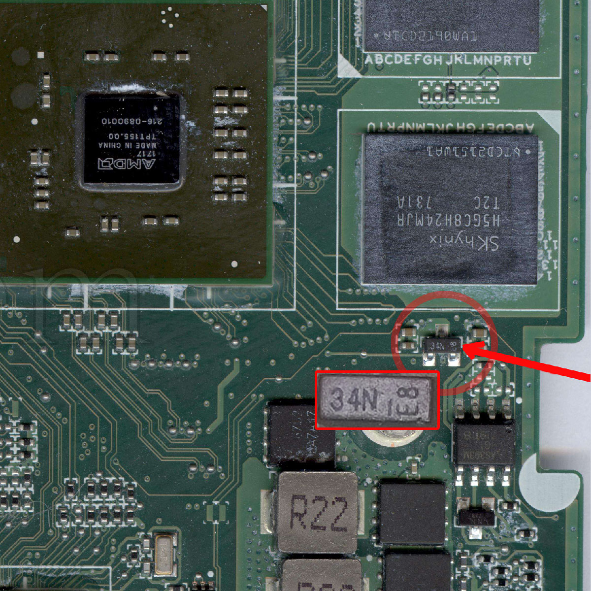

Acer A315-21G-90WY Помогите опознать элемент на плате.
Duxaduxa
Сообщение #1 От 13/02/2023 13:31 цитата
Добрый день. Помогите, пожалуйста, распознать, что за компонент на плате, его номинал и чем можно его заменить, может есть аналоги? Ноутбук: Acer A315-21G-90WY, плата DAZASMB18C0 rev C.
Фото компонента
 Размер файла:  426.45 КБ
 Просмотрено:  183 раз(а)
rommo
Сообщения: 821
rommo
Сообщение #2 От 13/02/2023 14:21 цитата
N-can mosfet 30v 5.8A. Сильно помогла эта информация?
II3II
Сообщения: 1057
II3II
Сообщение #3 От 13/02/2023 14:51 цитата
DMN3404L
Duxaduxa
Сообщение #4 От 13/02/2023 16:29 цитата
Спасибо огромное! Информация очень помогла. Этот транзистор я уже находил, но решил убедиться в сервисных центрах города и те, кто не отказался проконсультировать, а их было немного, в голос говорили, что это не обозначение транзистора, а аббревиатура производителя и может обозначать, что угодно, любую сборку, отдавайте нам, мы починим) Огромное спасибо вам, rommo и II3II !
