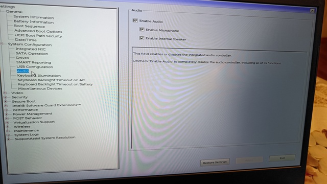

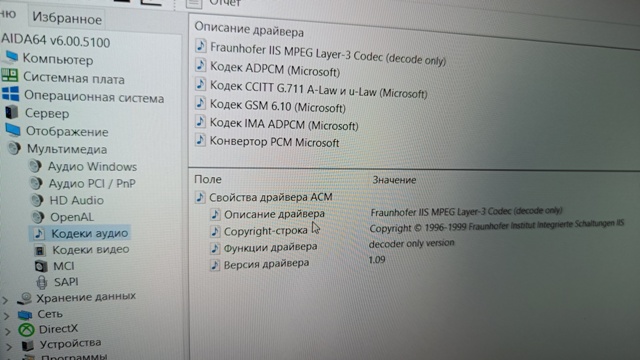

Саня, для начала вообще посмотри что в настройка драйвера у тебя, посмотри какой кодек в биосе выставлен.
Информация в Биос очень скудная. Всё что я сумел выцепить:

Сообщение #4 От 14/08/2024 07:13 цитата
Это не БИОС. В БИОС ты сможешь попасть по кнопке F2 в момент от включения ноута и до начала загрузки ОС.
Для проверки возможности включения ушей на первом скрине попробуй снять крыжик "Enable enternal speaker"

Сообщение #5 От 14/08/2024 07:37 цитата
Верхнее фото это как раз и есть Биос, через кнопку F2. А нижнее - это через Аиду.
ДОБАВЛЕНО 14/08/2024 06:43
Галочкой на Speaker я пробовал играться. Просто пропадает звук в целом.

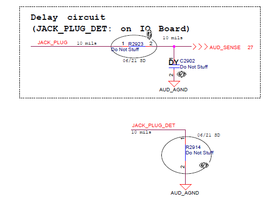

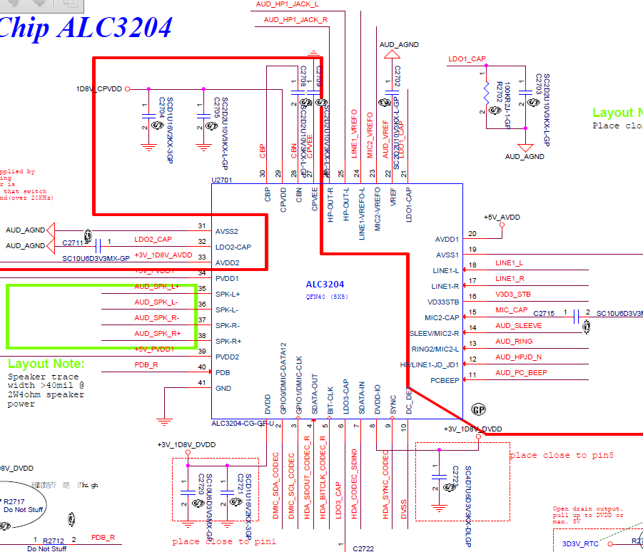

Детальнее зависит от операционки, в целом 10 особо не даст поиграться, а по сути настройки драйвера позволяют включить/переключить способ обнаружения по входам и выходам, там же можно протестировать подключенную гарнитуру.
Если ты доберешься до этих настроек и ничего не получишь для размышления то скорее всего придется лезть во внутрь и смотреть обвязку по выходу. Скорее всего АЦП не получает сигнал о подключенной гарнитуре.

JohnK,
То что после переустановки Реалтека наушники включаются 1 раз, а в последующем на них нет реакции, говорит о не получении сигнала с датчика гнезда?улыбка

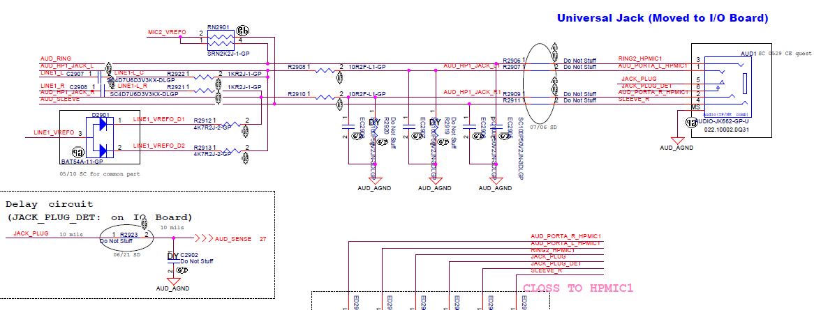

Ты сильно заблуждаешься на счет анжинеров работающих в СЦ. Должен понимать, что они такие же анжинеры как ты балерина. И да то что их там так называют - это не говорит о наличии образования инженер микроэлектроники. По сути даже далеко не факт, что они знают больше чем ты в этой самой микроэлектронике. Так что идиализировать их совсем не стот.
По поводу один раз работает, а потом нет. Чудес то ведь не бывает. И если дело не в драйвере, значит дело в железе. И операционка здесь в принципе не причем. Если есть сомнения то попробуй поставить семерку и будет понятно.
По твоей схеме получается определение наличия гарнитуры определяется механически. Ты пробовал разорвать управляющий контакт с разъема разорвать?

Сообщение #13 От 20/08/2024 14:41 цитата
JohnK,
Зачем что то рвать, что то резать, что то отпаивать? там обычная контактная группа, которая очень хорошо работает. Достаточно посмотреть высокий, низкий уровни
при включении штекера, можно просто омметром, всё это было проделано на начальном этапе. голливудская улыбка
