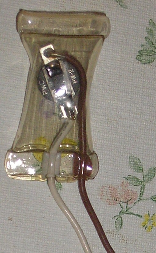

Сообщение #10 От 03/01/2010 18:17 цитата
Проверил датчик оттайки - не работает.
Там стоит термопара - см. фотографию.
Осталось найти что-то аналогичное.
Какая подойдет?
На черной стороне написано:
PWC
PW-2
На металлической стороне:
N10-4
6192

Сообщение #11 От 03/01/2010 18:57 цитата
epiniguin, это термореле.
epiniguin
Сообщения: 14
epiniguin
Сообщение #12 От 03/01/2010 19:01 цитата
Я понимаю, что это термореле.
Вопрос в том, есть ли у него какие-либо особенные параметры (температура включения например) или подойдет любое аналогичное от другого холодильника?
2vlad
Сообщения: 121
Сообщение #13 От 03/01/2010 19:11 цитата
Термостат оттайки. Думаю подойдёт аналогичное. Замыкание контактов -5...-8, размыкание +5...+10*С.

Сообщение #14 От 14/01/2010 08:56 цитата
Поменял датчик оттайки. Нашел в продаже только ТАБ-Т-3 от Стинола.
Поставил его, используя коричневый и синий провод. Термопредохранитель не нужен, т.к. в моем аппарате он стоит отдельно.
И о чудо - все заработало!
