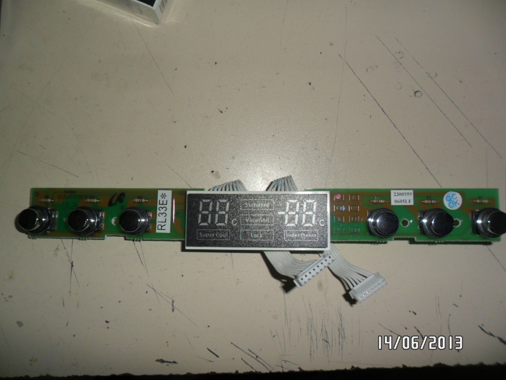

SAMSUNG SR-L39NEB код ошибки: FF
Sherbacki
Сообщения: 7
Сообщение #1 От 13/06/2013 16:47 цитата
Вибило 2 букви (FF) на дисплеэ и начал пикать неперестаючи
Помогите пожалуста!!

Сообщение #4 От 13/06/2013 17:40 цитата
FF - это тестовый режим. По сути, он сам не должен включиться. Как вариант - залипание кнопок, можно спиртом промыть.

Сообщение #8 От 14/06/2013 09:43 цитата
Тогда плату индикации - под замену!

Сообщение #10 От 14/06/2013 10:11 цитата
Ну, так получается, если отмыть и ремонтировать не удается. У меня на фото - подобная, только от RL33:

Сообщение #12 От 14/06/2013 10:43 цитата
Но, не забывай, что ремонт на расстоянии - не 100%-й. Может и главная плата чудить.
