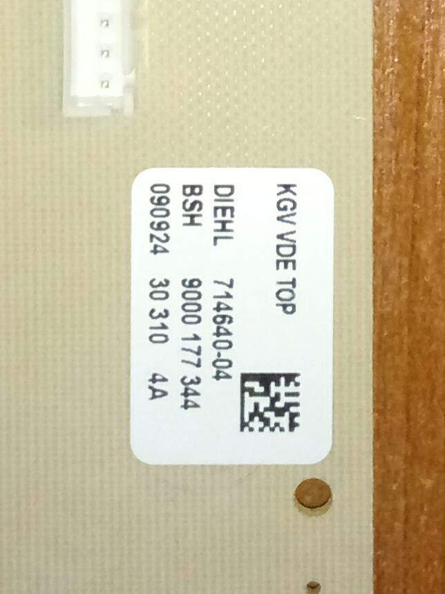

при первом включении компрессор включается на 7 сек. Через 4 минуты снова включается на 7 сек. Через некоторое время включается и не выключается. С какого цикла не считал. Сам ремонтом холодильников не анимаюсь, но хочу решить проблему. Схемы и мануала нету. Снимал модуль управления. На плате видны следы влаги. Симистор звонится нормально, диоды тоже. Хочу проверить датчик испарителя и термодатчик но не знаю на какие провода выводятся. Ковырять пену пока не хочется.
Прошу помощи.

Наконец нашел время разморозить и поковыряться в холодильнике.
Датчики через сутки показали по 5кОм. На плате никакого криминала не нашел. Симистор который включает компрессор звонится как надо. Но все равно грешу на симистор. Был ли у кого такой случай с симистором BTA12-600TW?

Супер спецы в мастерских в якутске симистор не продают. За ремонт просять 3500р. Заказ модуля 7500р. Решил сам заказать. Нашел только bta12-600crg 25 mA за 39р. Доставка почтой 300р. Заменил симистор и резистор на управляющую ногу 470 ом на 100 ом. Ремонт обошелся 339р. Второй день работает как надо. Толку не от спецов и форума
