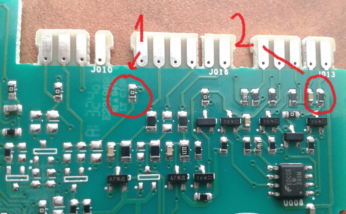

Здравствуйте уважаемые.
Сразу говорю, я не спец по холодильникам.
Ситуация такая, пришел знакомый с модулем от индезита. Не работает, испарились два чип элемента и дорожка. Причина - перетёрся шлейф на дверце и коротнуло куда-то.
Надо помочь человеку, хотя бы восстановить сгоревшее, может заработает. Холодильник тает, а вызванный мастер предлагает менять модуль целиком, ибо не электронщик.
Подскажите по фото, что это было?

Вот плата точно такая же, новая. 1- перемычка. 2- обозначений нет, по сопротивлению в районе 10 кОм.

Andrew88, спасибо, бум пробовать!
