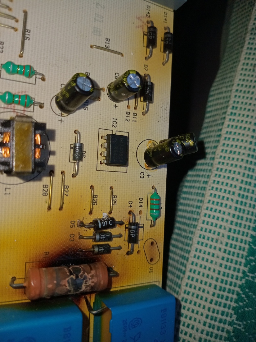

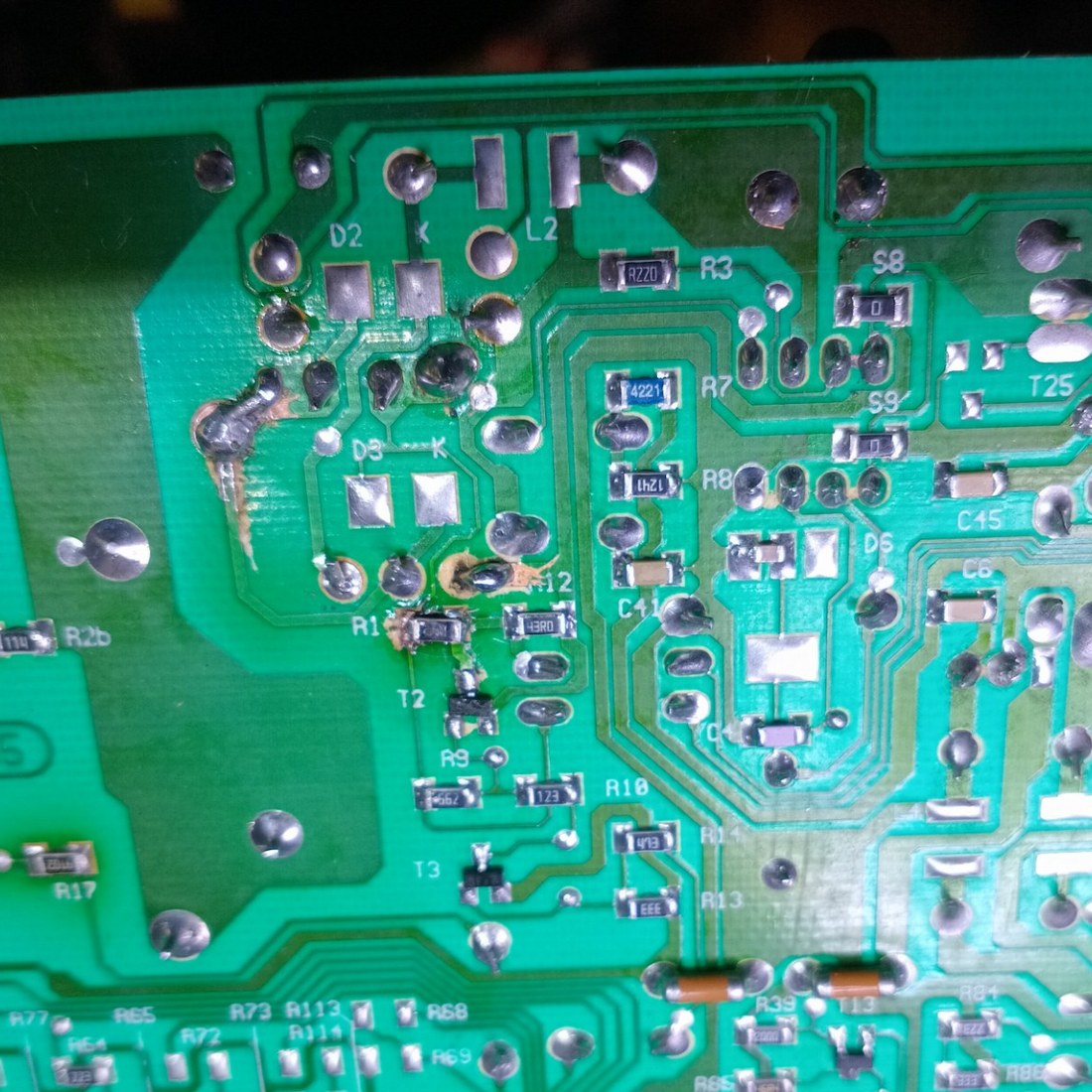

Добрый день. Принесли сильно прогоревшую плату.
9.981.310.018-1
Интересует номинал резистора R1. T2? T3.
Кто то их уже снимал, и могли поставить что угодно.....

А есть ещё, после ноги "мастера"
Как у меня, литы с отрицательным значением, еср также завышенный, шим , в коротком, от 47 ом 25 ватный, в уголь...
Без помощи комрадов не обойдусь, привёз плату мастер по холодильникам, и уже плачет что продал свой холодильник, в надежде на мои мозги
а я эту плату впервые вижу...

Сам себе отвечу....
транзистор Т2,Т3----- P-N-P
резистор R1------- 33ом
