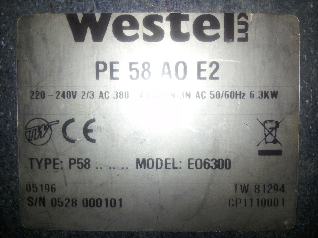

Добрый день.
Панель включаетса, сенсорные кнопки работают. При вкл. любого круга начинает трещать реле. Посмотрел осциллографом, с процесора на ключ реле идёт меандра где то 340 Hz. Релухи 6В, напряжение подаётся 10В. Почему проц. выдаёт меандру?
 Размер файла:  854.4 КБ
 Просмотрено:  459 раз(а)
 Размер файла:  978.72 КБ
 Просмотрено:  407 раз(а)

decibel, исправляем бренд...
decibel
Сообщения: 5
Сообщение #3 От 11/06/2013 18:57 цитата
Подскажите пожалуста, какой бред?
Сообщение #4 От 11/06/2013 19:02 цитата
Не бред, а бРенд... улыбка , правильно Vestel.
decibel
Сообщения: 5
Сообщение #5 От 11/06/2013 19:14 цитата
Одной буквой ошибся голливудская улыбка. А панель всё таки Westel/
 Размер файла:  582.85 КБ
 Просмотрено:  406 раз(а)
Сообщение #6 От 11/06/2013 19:18 цитата
Ну раз Westel, то пусть так и останется...

При вкл. показывает код 1.7 . Может быть ли эта причина?
decibel
Сообщения: 5
Сообщение #8 От 11/06/2013 20:43 цитата
Заменил диоды которые паралельно вкл. обмотки реле, трещать перестали. Всё впорядке

Молодец , что решил проблему ... если конечно решил . А так бред
decibel писал:
alex x
Сообщения: 501
Сообщение #10 От 11/06/2013 23:46 цитата
по моему не надолго....
