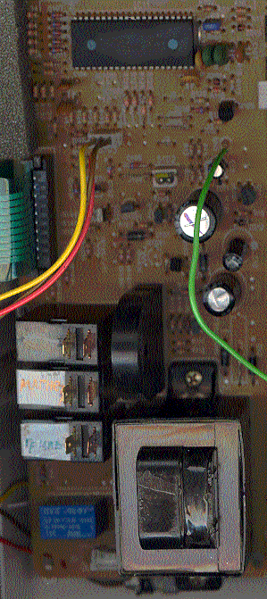

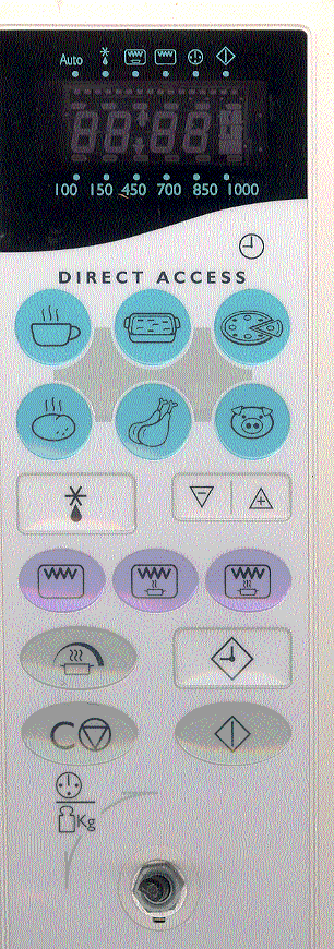

Может кто подскажет как решить данную проблемку: микроволновка греет только 1 раз (если повезет 2 раза), после отработки цикла, не реагирует на нажатие кнопок, на табло все время бежит нумерация 1,2,3,4..9 и сопровождается звуковым сигналом. Если выключить, то через время можно еще разок нагреть. Так же если просто включить микроволновку и не пользоваться, через время появляется данный эффект и каждый раз через разный промежуток времени.
Заранее спасибо за ответ.

Sjman, я бы посоветовал магнетрон другой подставить .....

Sjman, клиентам советую не ремонтировать самим, а обращаться в мастерские. Но, если там знают только как "магнетрон другой подставить" -скажу, что причина в плёночной клавиатуре.

Sjman, серьёзное очень. Магнетрон найти проще, чем исправную старую клавиатуру. А без неё печка ... Так, что или покупать другую печь или ремонтировать клавиатуру. Как? Написано в ...

Sjman, прав stove, клавиатура требует замены или ремонта.

Sjman, если не понял -брось жребий. Хочешь сделать сам, так делай. Начни с проверки клавиатуры. Если можешь.
