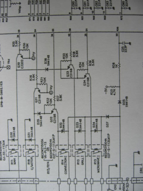

Схема блокируется не при включении реле магнетрона, а при открывании транзистора Q34, он что такой большой потребитель что сажает питание при открытии. если его изолировать от открытия, те чтоб не было исполнительной цепи, то тогда какой бы режим не выбирал бы все работает и включается при опять таки заниженом напряжении в том числе и цепочка включения магнетрона. т.е когда выбираю микроволны он предлагает покрутить ручку после чего нажимаешь старт и он включает обратный отсчет. Когда время выходит дает енд и бузер пищит. Если же транзистор
Q34 не отизолирован, то на шаге нажатия на старт выключается реле (рв1 маин ) и пропадает индикация и на один два вольта падает 5 вольт. Пишу все это ещо раз потому что такое ощущение что Вы с начала не читали.

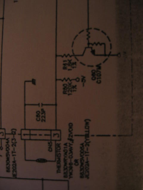

Я не знаю на какой стадии подключается термодатчик, но тоже нагрузка
по 5-ти вольтам

quip, Выкинул Q33, отключил R38,D36 чтоб их исключить из цепочки, подал Vry на эмитер Q34 и схема сразу не включается, в плане для исключения влияния Q30. Получается что все крутится вокруг Q34 и выхода контролера 35. При питании 4.41 вольта все работает на всех режимах если исключить подачу питания на Q34. Как это надо воспринимать? Q34 поменял местом с Q33, когда его выкинул.

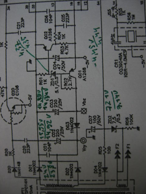

Прежде всего "накорми" процессор -сделай стабилизатор, на С04 должно быть 5В. Измерь напряжения на ZD1 и R01

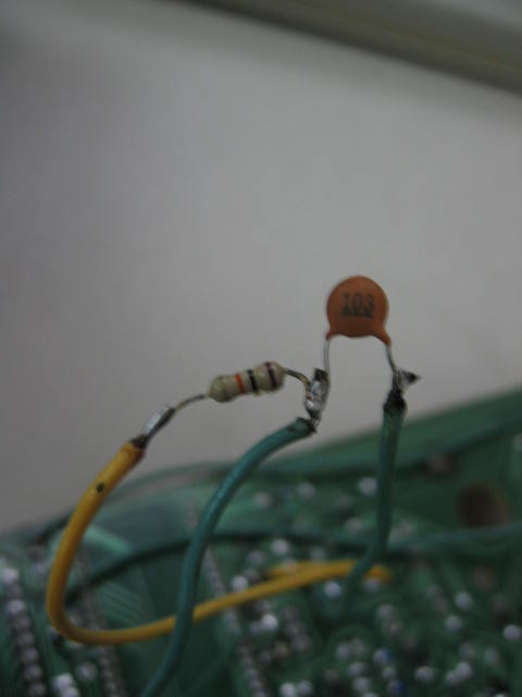

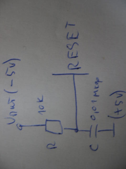

quip, Прицепил ресет как на картинках, ничего не работает - 5 вольт показывает.
Востановил ее питание с новым ресетом - тоже не работает

olegbg, на ZD1 должно быть не 4,3В, но около 5,1В Сколько вольт на С03?
С и R твоей цепи сброса поменяй местами, их номиналы согласно схемы: 1кОм, 22нФ, ещё параллельно конденсатору 5-10кОм.

quip, 14,89/14.34, на CO1 - 15,55/14,92. Вообщето на первой странице есть фрагмент схемы и там подписаны зеленым все эти напряжения. Как оставить оригинальный ресет и привязать его к стороннему источнику 5-ти вольт. Если сторонний 5 вольт и свой чтобы индикация показывала что происходит включаются несогласовано может влиять на то что при стороннем 5-ти вольтах ничего не происходит ну и ресет соответственно не вовремя и не такой, какой нужен.

olegbg, оригинальный останется -замена нужна только для проверки.

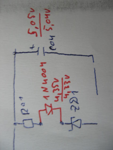

Главное сделать на С04 5В. Для этого включи любой диод последовательно с ZD1

quip, После вставки диода, напряжение стало 5.05/5.04 вольт, только схема все равно не работает. Всетаки это наверное частично прибитый выход контролера.

... При выборе любого режима и нажатии на кнопку старт включаются реле RY1-MAIN и RY2-MICRO и гаснет индикация Если оторвать эмитер Q34 и R34 от Q33 и R33 то все работает идеально ...
olegbg, после старта всё работает, только гаснет индикация?
Что значит: "Если оторвать эмитер Q34 и R34 от Q33 и R33 то все работает идеально"?
Ключается RY2-MICRO и есть нагрев?
olegbg
Сообщения: 45
Сообщение #36 От 29/09/2008 17:55 цитата
quip, Повторение мать учения. Если все запаяно на платах, то при нажатии на кнопку (микроволны), предлагается покрутить ручку, когда покрутишь, предлагается нажать старт, когда нажмешь старт контролер зависает, индикация гаснет, включено реле (маин) и реле (микроволны), нажатия на кнопки ничего не дают. Аналогичная история происходит и при нажатии на кнопки (гриль, конвекшион и другие), только там предлагаются другие действия совершить. Если выпаиваем плюс диода Д36 из платы, то при нажатии на кнопку микроволны и другие, предлагается покрутить ручку, после чего нажимаем старт и печка начинает обратный отсчет, в конце появляется ЕНД пищит бузер и все. Аналогично с другими кнопками включаются реле гриль и конвекции. Платы проверяются на столе. Блокировка подключена перемычкой. Единственно что мне ещо не нравится, это обмотка транса с выводом от середины. На одном плече ее 6,9 ома, а на другом 6,0 ома может там короткое и из-за этого подсажены пять вольт. По моему достаточно понятно повторяюсь.

quip, jjhhhhhh Похоже я тебя сбил с толку. Если отпаятьдиод Д36, то эти релюшки и не могут включиться, питание то отпaяли А вот если отпаять эмитер 34 и его Р34 от диода Д36, то реле РУ3 гриля включается.

Всё восстанови. Переключи базу Q33 на выход35 отключив от него базу Q34
