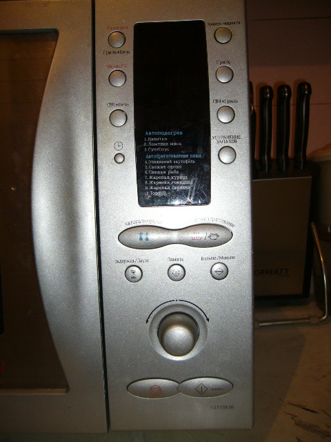

Сломалась защелка на двери. Дверь разобрал , защелку восстановил. После сборки дверцы печка не включается и кнопки не реагируют.Ничего кроме двери не разбирал. Может есть какие блокировки на клаве? Под защелками есть утопленная кнопка активации.Но она фиксируется в нужное положение при закрытии. Подскажите что может быть.

С проблемой разобрался. Каким то образом одновременно с защелкой полетел предохранитель.
Сообщение #5 От 25/11/2010 19:28 цитата
Обычным образом он "полетел", при рассогласовании в работе блокировки.

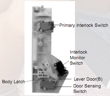

Сообщение #14 От 28/11/2010 16:44 цитата
intact, проблема автором темы решена.
По блокировке наверное так: Primary Switch должен размыкаться раньше, а замыкаться позже, чем, соответственно, замкнутся и разомкнутся контакты Monitor Swinch. Нарушение такого согласованного срабатывания ведет к кратковременному короткому замыканию по входу и перегоранию предохранителя Monitor Fuse.

C1-65A, сюда скинул фото http://monitor.espec.ws/section37/topic137034.html

По блокировке наверное так: Primary Switch должен...
xarl, для кого эта неуверенность? Чем твоя картинка лучше моей? Зачем дублировать?

Сообщение #20 От 28/11/2010 20:40 цитата
intact, микропереключатели не живут своей жизнью. "Система" определяет не сломанный крючек, а нарушение в работе микропереключателей. Причины же нарушения могут быть разные.
intact писал:
xarl писал:
Это-мягкая поправка.
