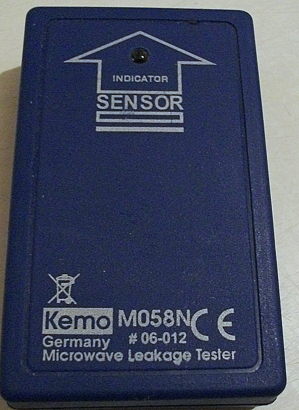

Провел тест, позволяющий сравнительно оценить степень экранирования камер СВЧ печей общедоступным способом.
Помещал в камеру телефон Sony Ericson W810i (МТС) и звонил на него. Телефон отвечает во всех случаях. По условному индикатору приёма результаты следующие:
1. Электроника СП25, 94г - 0 делений в двух опытах;
2. РадоГурман 93г - 0 и 1 деление;
3. Электроника СП10 90г - 2 и 0 делений;
4. Samsung M1712NR 2007г - 4 и 1 деление;
5. Электроника СП23 ЗИЛ 89г - 5 и 3 деления (из пяти).
При горизонтальном размещении телефон показывает в среднем на 2 деления меньше.
По Сапунову зазор между дверцей и камерой должен быть не более 0,1мм. Я не встречал печей, где это условие выполнялось бы (и возможно ли выполнять штамповку дверей и камер так точно?) Из перечисленных наименьший зазор у Самсунга, а наибольший - у СП10 (до 1 мм). Видимо, весь упор на четвертьволновый паз, который впрочем не рассчитан на частоту GSM.
Учитывая норму 5 мВт/см2 на 0,5м, интересно помножить площадь сферы радиусом 50см на эту уд. мощность. Получается 150Вт. Если принять во внимание направленность, то можно ожидать излучения в атмосферу порядка единиц-десятков ватт СВЧ.
Если измерять СВЧ в мВт/см2, то корректно делать это колориметрическим способом (по изм. температуры полярного диэлектрика), однако на практике мерят напряженность, используя самодельные детекторные устройства.
Для определения пригодности печей к эксплуатации и производства регулировок дверей хотелось бы иметь надёжное средство качественного или полуколичественного измерения утечек и обнаружения их мест.
Кто имеет практический опыт ипспользования таких самодельных средств, просьба поделиться информацией.
Буду особо благодарен за фото и примерное описание (тип диода и т.п.)

Интересно было бы поместить здесь конструкции устройств, измеряющих СВЧ излучение, нормативы на допустимое излучение, способы его снижения и пр.
m.ix
Master Mixa
Сообщения: 1972+
m.ix
Сообщение #7 От 26/10/2009 00:33 цитата
Мелиор писал:
http://monitor.espec.ws/section30/topic89899p25.html
При покупке в магазине с этим дэвайсом ходить смех вот только кто в магазине разрешит включать и проверять работоспособность микроволновки.
Думаю, что даже стакан с водой туда не поставить в магазине.
