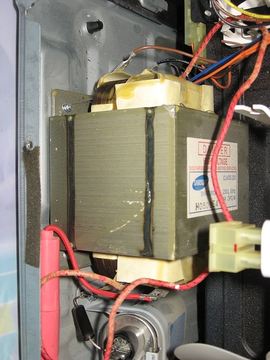

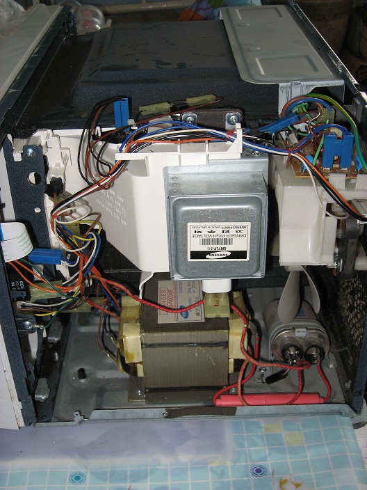

Перестала греть микроволновка Samsung GE87QR.Двигатель начинает вращать когда задаешь разогрев. ВВ диод, конденсатор целы. Трансформатор первичка 220 В присутствует(сопротивление обмотки 2.3 Ом), накал 3.3 В(0,3 Ом) высокое мерить нечем но померял сопротивление = 82 Ом. Еще что мне не понравилось что на трансформаторе как прошило железо от первички до вторички по поверхности. Термостаты в норме, как и датчики открытия двери. Магнетрон на корпус не звонится сопротивление накала в норме. Транс de26-00096A если в нем проблема то сколько может стоить в украине
а можно фото?

NikolaiMalaxov писал:
alexkremen писал:
а можно фото?

что то не видно,где прошило.? недовольство, огорчение
Сообщения: 21880
Сообщение #9 От 17/07/2011 12:20 цитата
alexkremen, а ты не о сварном шве? улыбка
alexkremen
Сообщения: 102
Сообщение #10 От 17/07/2011 12:21 цитата
да... я о нем недовольство, огорчение

alexkremen писал:
понятно улыбка

Скорее транс не при делах. Если все детали в в/в блоке исправны, контакты надежны, то высокое будет. Остается магнетрон.

OM75P(31)MTMN нашел тут http://service-help.com.ua/samsung.html буду заказывать скорее всего а что магнетроны есть не оригиналы ибо пишут в объявления - оригинал равнодушие

проверь этот магнетрон,слышал про кандеры в магнетронах?
