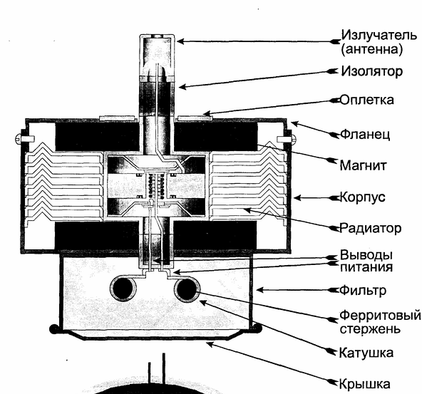

Сообщение #35 От 20/07/2011 14:30 цитата
NikolaiMalaxov,
 Размер файла:  106.23 КБ
 Просмотрено:  334 раз(а)
alexkremen
Сообщения: 102
Сообщение #36 От 20/07/2011 18:37 цитата
спасибо за поясняющий рисунок голливудская улыбка браво!, только не вижу в нем кандеров замешательство, на сколько я прочитал магнетрон это электровакуумная лампа

stoves
Сообщения: 3468
stoves
Сообщение #37 От 20/07/2011 21:05 цитата
alexkremen писал:
Ничего удивительного! Такого электронного компонента, как и слова не существует.
alexkremen писал:
Сомневаешься? Видел только стеклянные лампы? Инженеру-электронщику по ЧПУ - это простительно. Читай дальше.
