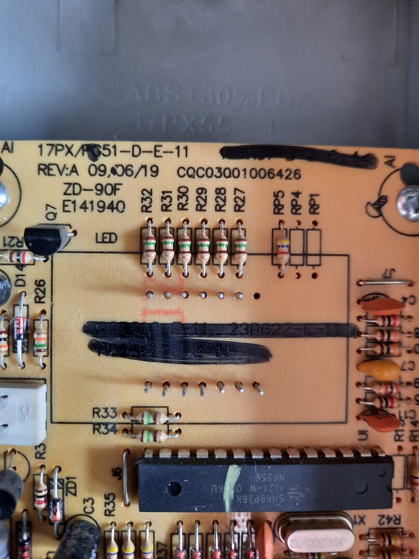

Пришла СВЧ Samsung ME83KRS с диагнозом греет 1 раз из 10 включений.

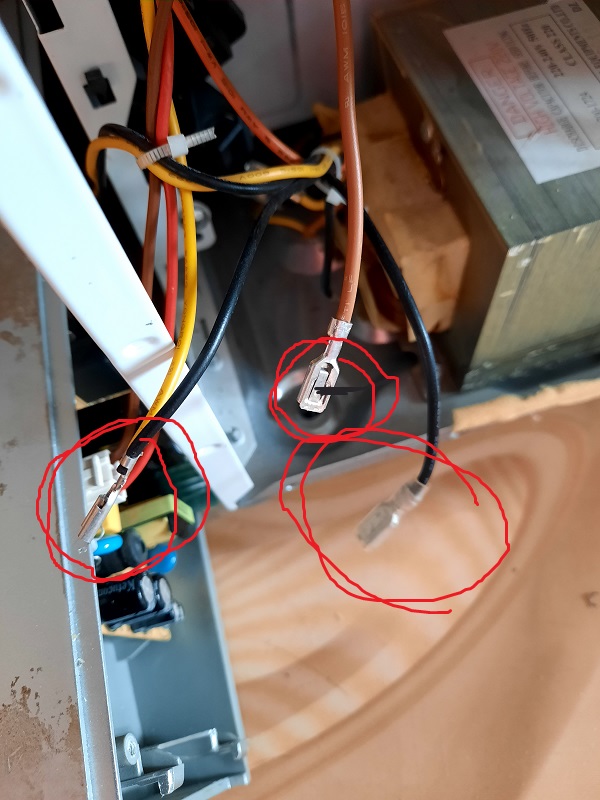

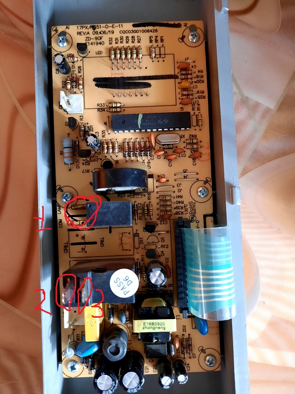

В процессе диагностики выявилось что нет 220В на высоковольтном трансформаторе. Схема запуска проста, 0 идет на прямую а фаза через реле на плате. Снял плату, не поступает питание на реле в момент старта. Должно приходить 12 вольт. Реле управляется транзистором, на его базу так же не поступает сигал на открытие. Дорожка от Базы через резистор идет на контроллер. С контроллера поднимал ножку в воздух, на ней так же не образуется +5V которые нужны для открытия транзистора. На базу транзистора подавал 5v и он открывался, реле срабатывало.

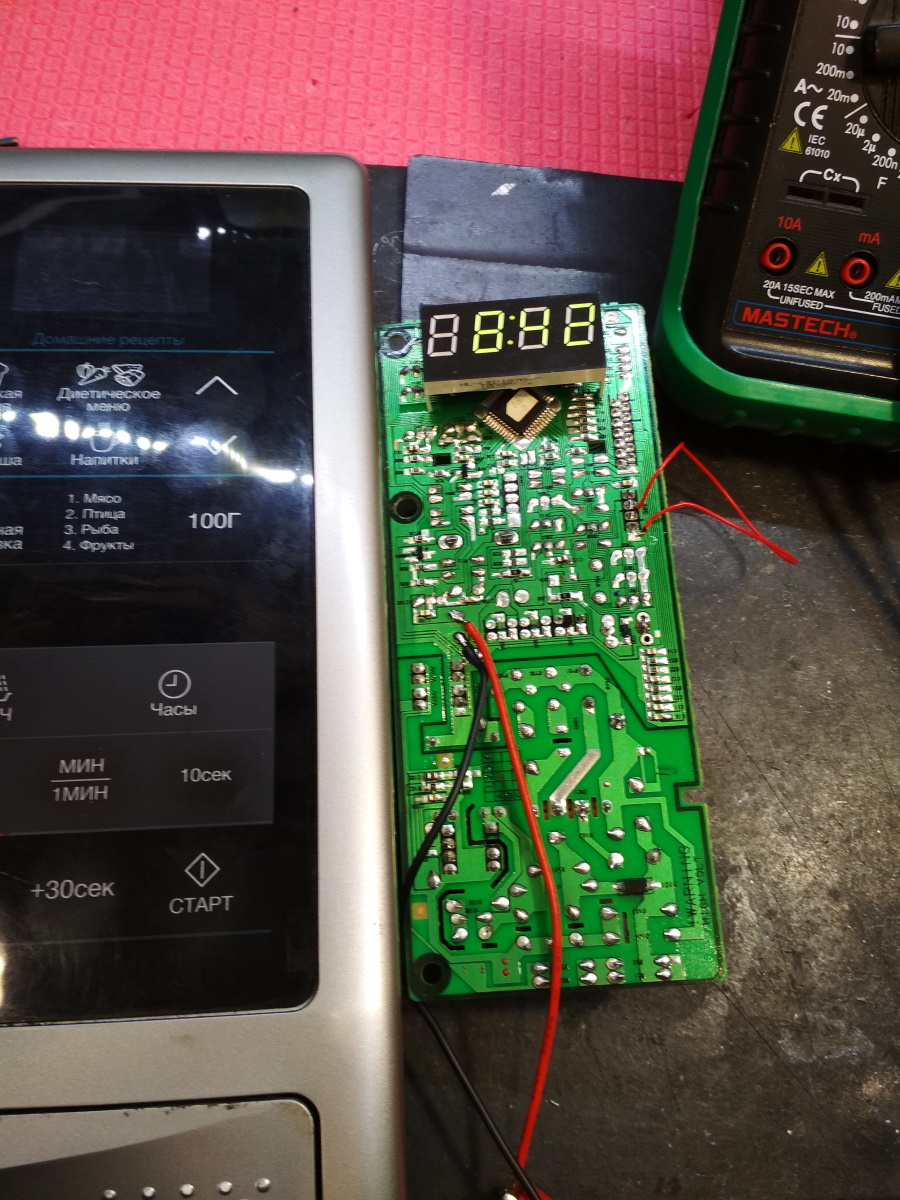

На плату приходит питание 220V, выводы на микрик закрытия двери и выход на подсветку. Поставил перемычку вместо микрика. Плату запитал от БП 12V. Чтоб не ползать под высокой напругой. С питанием все норм, подал 12V сразу на выход моста штатного БП, дальше оно расходится для питания реле и контроллера через стабилизатор 5V.
Включаю, выбираю режим СВЧ, вставлю время 10 минут, жму старт. Начинается обратный отсчет, запускается реле подсветки а реле магнетрона молчит.
Собственно вопрос. Может есть какие то еще условия для запуска? На плате есть только разъем закрытии дверцы. Остальные не влияют на запуск.

Да уже все проверил. Склоняюсь к тому что контроллер накрылся.

У меня такая же плата, те же симптомы. Контроллер накрылся.

Ну значит контроллер. Еще раз все проверил, режимы все соблюдены. Запуск есть а реле молчит. Решение одно, замена платы.

Контроллеры очень дорогие. Да еще и с прошивкой надо купить.

Отдал без ремонта. Клиент ждать и платить не готов.

А реле вентилятора там не было? Можно было на нём запуск сделать подобрав по току или подвесить рядом. Просто при нагреве на нижних мощностях вентилятор бы останавливался.
