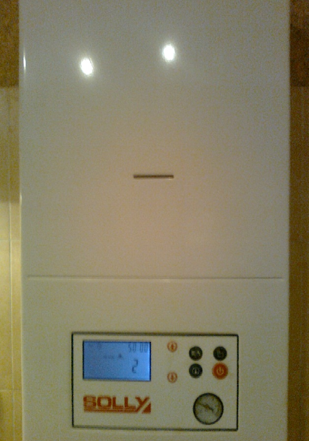

Долгая история с платой от SOLYY 18 H18H18F.
Котел не набирает заданую температуру на отоплении.
Часы все время показывают 50:00.
Сказали надо новую брать плату.
Пришли "специалисты" поменяли на новую по их словам.
Появилась проблема с зажиганием пламени. Идет газ секунд 4-8 а потом только срабатывает пьеза и просиходит сильный хлопок.
Решили всучить им обратно плату и забрать деньги.
Теперь вопрос.
Где можно купить плату для SOLYY 18 H18H18F. Просто я что то лично сомневаюсь в надежности своего сервисного центра. Бумаг что плата новая я не видел да и подключали они ее около 4 часов.
Или легче новый купить?
Памагитя... недовольство, огорчение

lind999 писал:
......Часы все время показывают 50:00.......
Эта проблема вполне излечимая. Другое дело - никудышные сервисмены попались, извините.....
При таком результате я бы настоЯл на возврате платы управления вместе с деньгами......
Я так понял, что аппарат такой как на картинке....
В Сумах есть специалист, который эту проблему вполне одолеет. Если надо - накашляю варианты связи с этим человеком......

Нет.Котел вот такой.
Деньги вернули просто нехорошие люди.
Раньше там был один "гуру" он пока ко мне домой шел рассказал что делать. Даже платить не пришлось.
А тут два салабона черный с синим путают.

Вот такой он
 Размер файла:  140.57 КБ
 Просмотрено:  351 раз(а)

lind999 писал:
....Нет.Котел вот такой......
Тогда для начала проверь аккумулятор на "родной" плате управления. Все признаки того, что его придется заменить. Это - для начала.
Координаты спеца - сообщу в личку.....

Lavrishin писал:
lind999 писал:
С паяльником на Вы... замешательство
