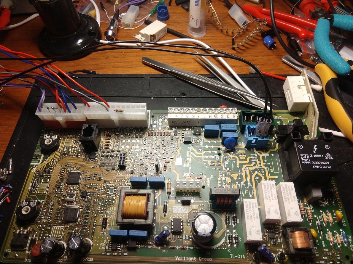

Здравствуйте коллеги по ремонту !!
Помогите собрать информацию для сборки стенда проверки плат от котлов Vaillant,
интерес к версии турбо и атмо, для примера плата VU 202/3-5, может плохо ищу, но информации минимум.
Спасибо

Ребят сори, я дал аббревиатуру на плату, так как данная плата на многих модификациях установлена, и зависит только от кода модели в инженерном меню,
хотел бы с вашей помощью обвязать ее на столе, чтоб облегчить процесс ремонта.

http://monitor.net.ru/forum/files/sxema_podkluchen_161.jpg
http://monitor.net.ru/forum/viewtopic.php?t=200721&postdays=0&postorder=asc&start=0

Знакомый с монитора,
Большое спасибо за информацию.
есть несколько вопросов, газовый клапан с шаговым двигателем, эмуляцию его можно ли выполнить в виде лампочек накаливания ?
или необходимо точным подбором резисторов ? попробую конечно голову шагового двигателя отдельно достать, но по накалу ламп тоже можно визуально многое чего увидеть в работе.
И в картинке не видно распиновки выводов разъема на катушки шагового двигателя, но есть еще варианты работы этой платы с газовыми клапанами Sit, с низковольтными катушками, по этим темам есть какая нибудь информация ?

Мастер-Ден, резисторами обычными можно . Файл- скачать все 4 части.

anatol22, да пробовал, но при распаковке ругается что поврежден 4 том.
А вместо резисторов лампочки не катят ? визуально просто это лучше.

светодиоды поставь

Тут смысл в нагрузке, чтобы схема "видела" эквивалент по сопротивлению и ток потребления приближенный катушкам, и смысл в лампочках накаливания, что по накалу ламп можно визуально наблюдать за работой платы.

И что ты лампами сможешь посмотреть в работе шагового двигателя? Что то типа "бегуший огонь" не более.

работу каждого канала шагового
ДОБАВЛЕНО 22/04/2019 16:28
Подскажи пожалуйста, в схеме которую вы мне дали с разъема х20 задействован пресостат, но присутствуют два резистора тяги, 1.5 и 2к, они в этой схеме нужны ? или это схемный вариант если котел атмо ?

Мастер-Ден, если не понял : нагрузка(резисторы)+ индикация(светодиоды).
Очень помогает - сейчас смотрю плату SYMSI7.0 - один канал ШД не бегает. Сразу видно.

anatol22, я понял идею со светодиодами, но их надо шунтировать нагрузочными резюками ?
А лампа накаливания вроде как приближенно грузит схему, а не в курсе ошибка всплывает если плата не видит именно катушки шагового ? или отсечную по газу ?

не подскажите что там за резисторы 1.5 и 2 к, в схеме если турбо они нужны ?
Знакомый с монитора
Сообщения: 469
Сообщение #17 От 22/04/2019 18:47 цитата
Мастер-Ден, плата видит ток , идущий через шаговый. Лампы могут здесь не прокатить, (зависит от ламп).Да и нафига на них смотреть? Четыре обмотки шагового , один раз для приспособы подобрал нагрузку . Ежели что не так - ошибка .Дальше осциллограф и просмотр по каналам обмоток двигателя.

Знакомый с монитора, тоже верно, но я заморачиваюсь на стенд чтобы максимально все визуально было видно весь ход работы, на ослика надейся а сам не плошай улыбка
с резюками то кто подскажет ?
ДОБАВЛЕНО 22/04/2019 19:13
выкладываю фото что получается

Сообщение #19 От 23/04/2019 06:53 цитата
Мастер-Ден писал:
В каких котлах эта плата используется с клапаном Sit??? И каким образом это может быть?
Мастер-Ден
Сообщения: 26
Сообщение #20 От 23/04/2019 09:16 цитата
Возможно ошибаюсь, просто попадались котлы с клапаном SIT, но там была перенастройка на другой вид газа, я и подумал что там аналогичная плата, но так как сейчас стал заморачиваться на сборку стенда, и у самого сомнения появились по клапанам SIt с этими платами.
