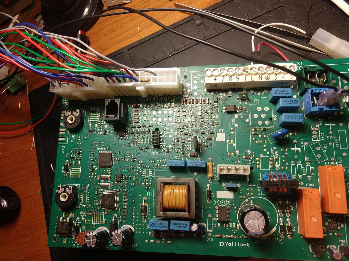

Осталось разобраться с резисторами тяги, нужны они или нет в версии с пресостатом, и распиновку катушек газового клапана, хотя можно по схеме вызвонить

Приветствую !!
И так, вчера удалось съездить к котлу и вызвонить колодку, выводы такие...... котел который был турбо, с "хитрой турбинонкой"
резисторы тяги отсутствовали в схеме, по остальному что необходимо информацию получил.
Но есть некоторые вопросы к мастерам с форума, так как я планирую собрать универсальный стенд для проверки плат, и коммутацию атмо/турбо конфигурации выполнять микропереключателем, но есть вопрос по датчикам подачи и обратки, на котле каждый на своем патрубке, на стенде в раздумьях либо отдельно на каждый канал по своему переменнику отдельно, либо сдвоенным переменником 10к, что по этому поводу кто подскажет ?
И по вопросу если котел с "хитрой турбиной" чем с эмулировать сигнал вращения ? генератор ттл ? куллер с компа с датчиком холла (тоже можно взять ТТЛ) ? кто чем делал ?

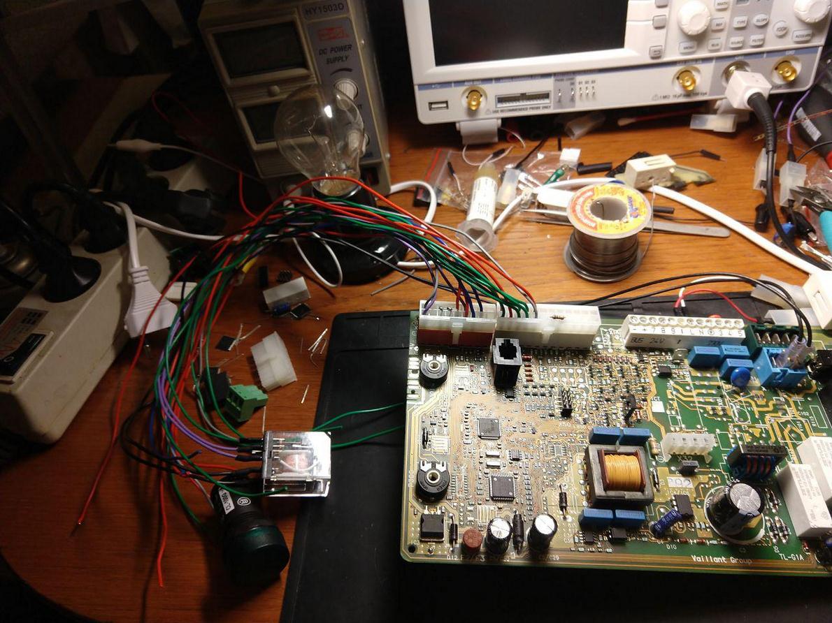

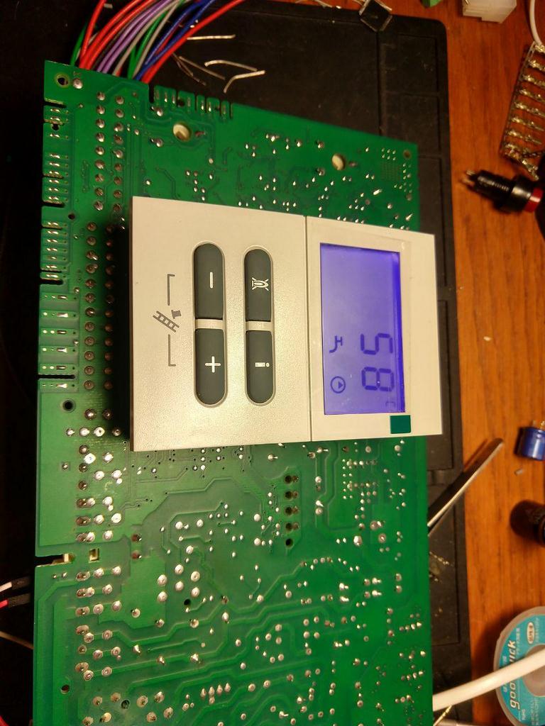

Мастер-Ден
Сообщения: 26
Сообщение #30 От 24/04/2019 23:47 цитата
в общем удалось частично запустить, ошибок по крайней мере нет (кроме F75) но это тоже решаемо, надо с эмулировать скачек давления при включении насоса. А так осталось разобраться с некоторыми мелочами, понять как активировать запрос на тепло, возможно какая то перемычка еще, в общем потихоньку все идет к своему финалу.

Мастер-Ден
Сообщения: 26
Сообщение #31 От 27/04/2019 16:16 цитата
И так господа, как говориться с Вашей помощью собрал я стенд для тестирования плат от Vaillant, теперь много можно выполнить "на столе"
тестировать можно котлы; турбо, атмосферники, одноконтурные с возможностью загрузки бойлера, с пластинчатым теплообменником ГВС, одним словом получился полезный девайс в нашем деле для решения многих задач, для тестирования и отладки.
Вместо нагрузочных резисторов газовых клапанов, я все таки я применил лампы накаливания, но какие попало не подойдут, либо дают перегруз по току и рестарт, либо схема контроля тока их просто тупо не видит, соответственно ошибка по газовому клапану, методом подбора я нашел лампы которые идеально сдружились со схемой, кто бы не говорил но лампы дают более лучшую визуальную картину всего процесса работы.
С ошибкой F75 тоже собрал схему эмуляции, благодаря этому можно тестировать схему продолжительное время, не заморачиваться что свалиться в ошибку.
Вывел порты для управления вентилятором с электронной регулировкой, можно на ослике посмотреть, либо генератор подцепить для полной эмуляции.
Чуть позже постараюсь выложить материал, может кому тоже пригодиться

Мастер-Ден
Сообщения: 26
Сообщение #33 От 29/04/2019 22:31 цитата
bob4, Ну да, я реализовал эту схему через реле, и выхода клеммы на насос только взамен на обмотку реле, когда включается насос группа контактов перемыкает резистор, тем самым получается "скачек" давления.
Одним словом все на разъемах, подключай и тестируй.
