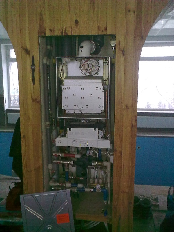

У меня такая проблема, котел запускается ,нагревается до определенной температуры, выключается , а повторно включатся отказывается. В таком положении как на фото работает,как только ставлю крышку перестает включатся.
Как советовали ранее ,завтра попробую очистить котел от пыли. Раньше работал , проблема возникла, когда котел был выключен на 2дня.
без крышки котел работает

ТО нужно для системы удаление продуктов сгорания и забор воздуха. Надо разобратЬ, почистить и снова поставитЬ как надо. С фотке не оченЬ видно но безпокоит меня розная краска труб.

На трубы дымохода надо посмотреть внимательно подмигивание Зделай фотку там где у тебя котел соединятся с дымоходом. желательно так чтобы было видно нормально. браво! браво! голливудская улыбка
Ойй забыл спросить...... котел сами ставили????? только правду пиши подмигивание
Почему беспокоит? Это не краска, это я на утеплитель намотал изоленту красную на подачу , синюю на обратку.
Сегодня разобрал котел, все очистил от пыли, (кстати пыли было на удивление не много) собрал обратно, и уже часа три работает без проблем. Но, из котла выходит труба где-то на 30см в глубь ниши , потом загибается кверху , и после этого на крышу уходит уже труба меньшего диаметра, по которой идут отработаные газы, так вот, я убрал наружную трубу. Скорее всего проблема была в этой трубе.

Согласен, если котел сутки продержится без аварии , то запишем проблему на счет трубы.
Только меня одно удивляет, раньше котел работал!
Мистика.
вълчо стоев
Сообщения: 46
Сообщение #16 От 23/12/2011 21:52 цитата
А может и не мистика. Инагда трубы перемещаются одна с другой, или соединения между удлинителей размещаются и все таки " Пожевым увидим".

Сутки котел проработал без проблем, скорее всего дело было в трубе . Тему можно закрывать. Всем спасибо за участие, и советы. Удачи!
