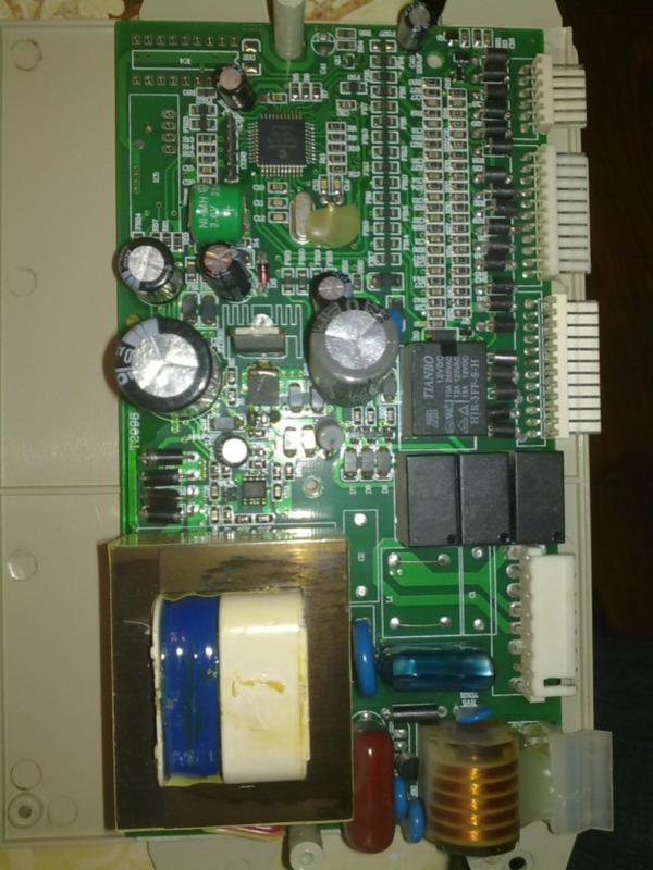

Здравствуйте ещё раз!
Если есть какая-то информация по обновлению/сбросе программных параметров контроллера, пожалуйста поделитесь знанием/опытом.
На крышке контроллера есть название JLG 18-28. Поискав немного в Интернете, оказалось, что JLG 18-28 это бойлер китайского производства. Но чего-то более подробного и конкретного найти не удалось недовольство, огорчение
Для наглядности я сделал снимок контроллера.
Заранее огромное спасибо.
  17122011035_1_1.jpg  72.31 КБ  Скачано: 2050 раз(а)

fogoffwar
Сообщения: 402
Сообщение #11 От 19/12/2011 18:04 цитата
Николай Дрючатый, boiler в переводе с английского означает водогрейка (если дословно).. котлы обозначаются этим же словом.
газовый котел - gas boiler
JLG - китайские котлы, продаются у нас под множеством марок. Именно с этой платой я не сталкивался, но хорошо что приложили фото!
Николай Дрючатый
Сообщения: 5
Сообщение #12 От 19/12/2011 18:12 цитата
Может быть есть что-то общее для этих плат? Я заметил 5 контактов на ней (может под перемычки, а может и под коннектор для перепрограммирования). На фото они расположены вверху слева от микросхемы
fogoffwar
Сообщения: 402
Сообщение #13 От 20/12/2011 01:33 цитата
не.. с той платой ничего общего

Сообщение #19 От 02/11/2013 13:52 цитата
Vol4ok72 писал:
В проблемме
privet vseeemmm,,,,
PS. Через год вышла из строя плата электроники, заменили на новую. При осмотре платы обнаружилось, что взорвался встроенный аккумулятор 3,6 В (один из 3х элементов). Возможно это и была причина всех бед. Хотя мастер говорит, что такое видит впервые.
ДОБАВЛЕНО 02/11/2013 14:54
Это так называемая внутренняя блокировка. Устраняется: 1 отключаем эл.питание котла( вилку из розетки). 2. нажимаем кнопку антизаморозки и удерживаем до появления зуммера. 3. после появления зуммера отпускаем кнопку. Частота зуммера уменьшится в два раза. (один сигнал 2 секунды). 4. фиксируем показания времени, отображенное на дисплее.
ДОБАВЛЕНО 02/11/2013 14:55
Эти цифры применяем в формуле Часы =( В+2)/4 ; Минуты= ( А+ В)/2
где А и В - значения часов и минут Пример: Допустим высветило время 32:08
часы= ( 08+2)/4=2,5
минуты= (32+0,8)/2= 20 Интересуют только целые числа, не округлять.
Часы 02, минуты 20.
5. Нажимаем суточный программатор. выставляем часы, устанавливаем полученное время. 6. нажимаем и удерживаем кнопку режима антизаморозки. Котел должен быстро ( около 2х раз в секунду) издать пять коротких сигналов. После чего звук зуммера должен прекратиться. Как только слышим- зуммер отключился- кнопку антизаморозки отпускаем.
ДОБАВЛЕНО 02/11/2013 14:56
Если не услышали пять коротких сигналов - неправильно введена формула- нужно все повторить заново. Удачи!
