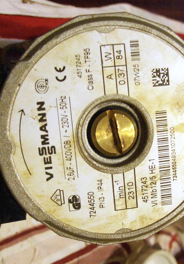

fogoffwar
Сообщения: 402
Сообщение #33 От 16/11/2011 22:01 цитата
vladvoda писал:
выходят насосы из строя выпуска 2007 года сентября месяца! так, что прораб не виноват подмигивание . такая вот картина...маслом
что тут является датой?
 Размер файла:  147.59 КБ
 Просмотрено:  431 раз(а)
КоВлИг
Сообщения: 479
КоВлИг
Сообщение #34 От 16/11/2011 23:07 цитата
fogoffwar, думаю в штрих коде забит год и неделя выпуска. улыбка
