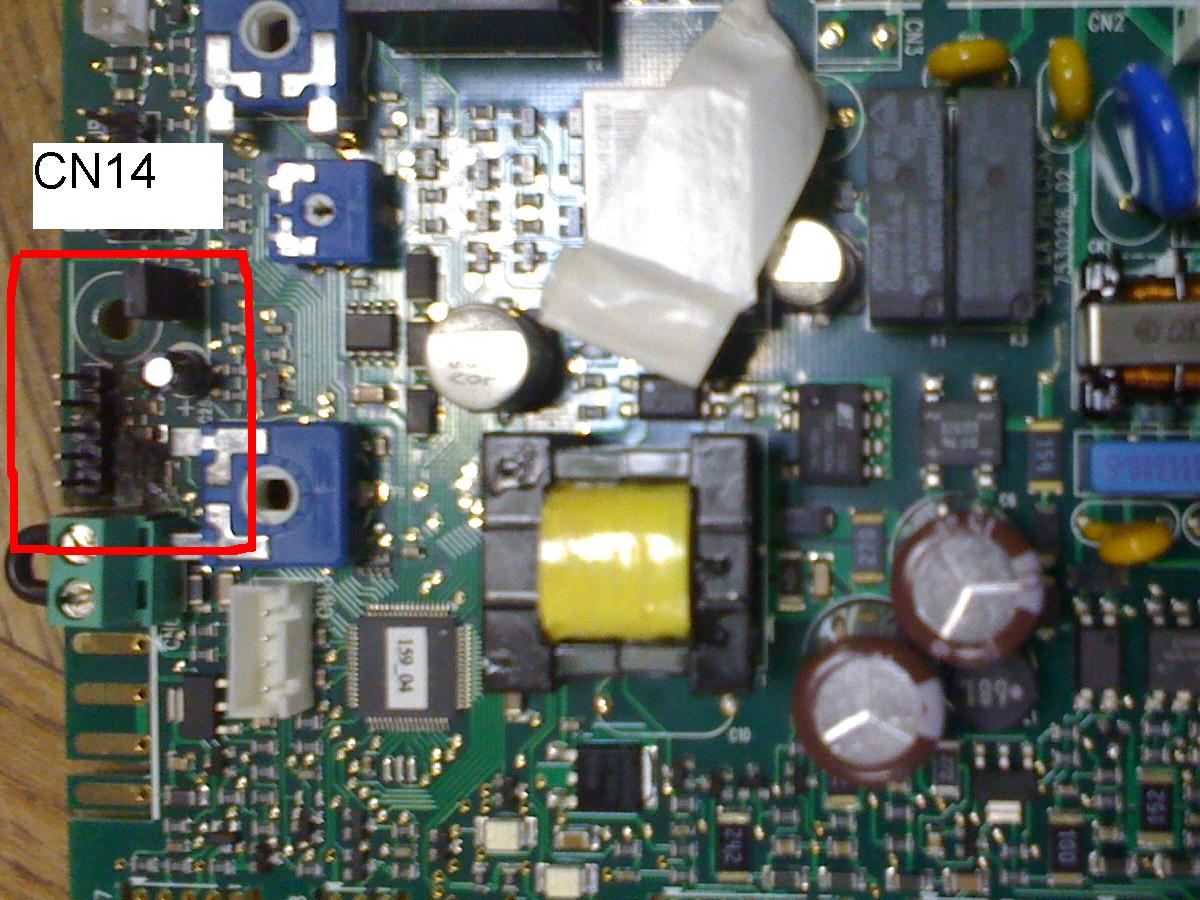

Beretta CITY 24 CSI выгорела часть платы
SAW1982
Сообщение #1 От 12/10/2012 12:37 цитата
Подскажите номиналы элементов или может у кого есть схемка буду очень благодарен
  IMG_0186_cr.jpg  183.63 КБ  Скачано: 740 раз(а)

SAW1982, Проц по питанию для начала прозвони. Интересно от чего так бабахнуло? Там вроде слаботочные цепи...
SAW1982
Сообщение #4 От 13/10/2012 04:24 цитата
проц рабочий так как один контур работает греется включается отключается а второй без признаков жизни
часть платы по словам клиента выгорела из за попадания на разъем или детали воле него напряжения 220В
походу сами лазили и коротнули

SAW1982,
Посмотри...
SAW1982
Сообщение #6 От 13/10/2012 10:03 цитата
Lavrishin спасибо большое за фото сейчас попробую

А ведь платка немного не такая , отличается конденсатором.

anatol22 писал:
Это я тоже видел, но обзывается одинаково - MP04...
SAW1982
Сообщение #9 От 15/10/2012 18:25 цитата
спасибо всем и Lavrishin за подробную фотку, платку восстановил
