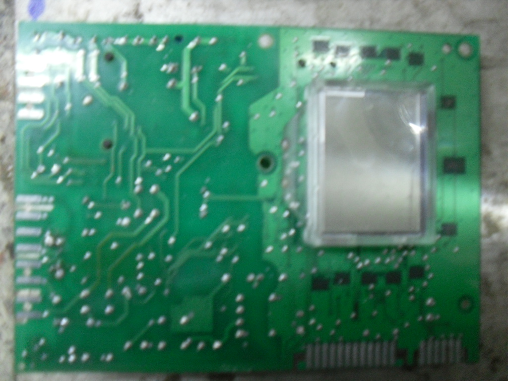

Артем100
Сообщения: 72
Сообщение #3 От 16/10/2012 13:06 цитата
фото1
 Размер файла:  325.01 КБ
 Просмотрено:  702 раз(а)

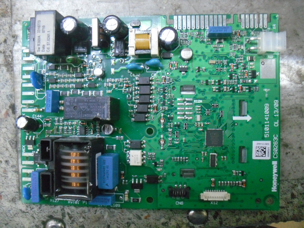

Артем100
Сообщения: 72
Сообщение #4 От 16/10/2012 13:45 цитата
фото2
ДОБАВЛЕНО 16/10/2012 14:49
оптопара вышла из строя потому что ремонтники забыли подсоединить высоковольтный провод на электрод ,Выпаивалась воздушной паяльной станцией
 Размер файла:  610.17 КБ
 Просмотрено:  538 раз(а)
Lavrishin
Сообщения: 1763
Сообщение #5 От 16/10/2012 16:37 цитата
Артем100 писал:
...оптопара вышла из строя потому что ремонтники забыли подсоединить высоковольтный провод на электрод ,...
Сомневаюсь я, однако, что все было именно так...
По всем признакам плата уснула несколько раньше и несколько по иной причине... Idea
Артем100
Сообщения: 72
Сообщение #6 От 16/10/2012 17:09 цитата
ремонт был затеян потому как ошибка появлялась f35
ДОБАВЛЕНО 16/10/2012 18:13
Мастера сами напортачили с ней ,Вот пытаюсь выяснить.Говорят что при включении гвс и отопления котел глох т.е при работе только на гвс работал нормально
ДОБАВЛЕНО 16/10/2012 18:16
вот грешу контроллер , но даже поменяю я его а толку без проги дохлый номер
Lavrishin
Сообщения: 1763
Сообщение #7 От 16/10/2012 17:23 цитата
Артем100 писал:
...вот грешу контроллер , но даже поменяю я его а толку без проги дохлый номер
Это - точно.
Я бы не стал ничего теребить до проверки платы на рабочем столе.

Артем100
Сообщения: 72
Сообщение #14 От 07/11/2012 13:27 цитата
Вообщем плату пришлось заменить так как контроллер умер тему можно закрыть
