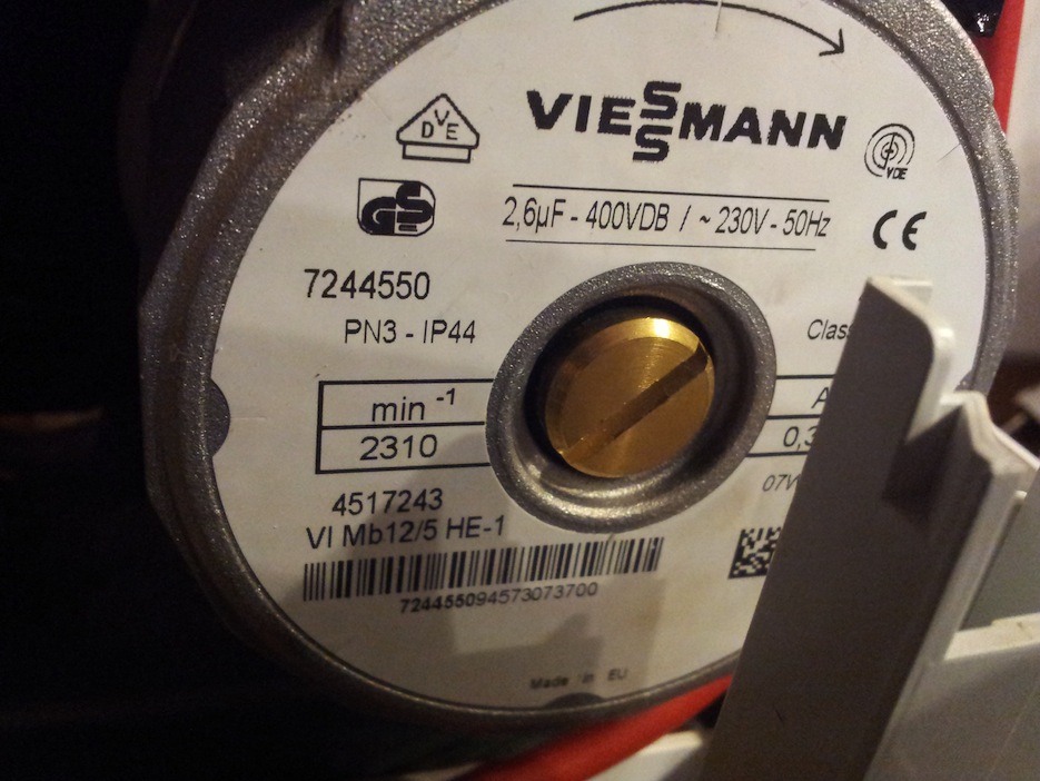

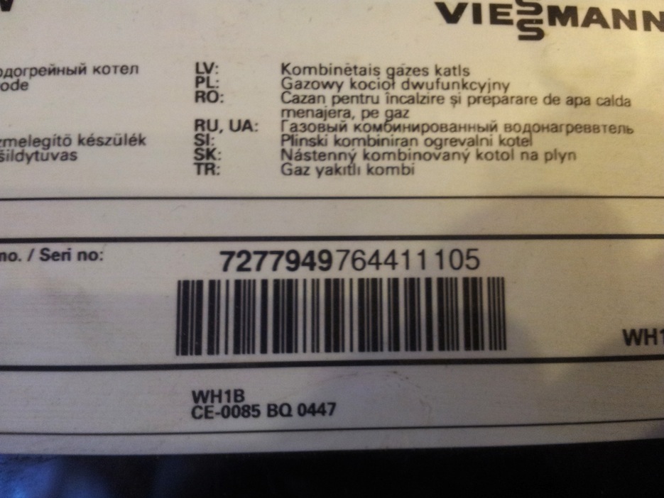

Сообщение #31 От 23/12/2012 18:40 цитата
Я не могу утверждать, но диафрагмы входили в комплект поставки. Когда были проблемы с розжигом о них вспоминали.Скорее есть, чем нет.
Насколько я понимаю ее назначение тоже, что и у измерительных - создать перепад давления для правильной рекуперации выхлопа - притока.
Кстати, когда котел включился после остывания из трубы пошел мощный поток горячего пара. Наверно в трубе конденсат выпал. Через 15мин перестал. Запаха газа нет возле трубы. Неужто вся мощь в трубу уходит?
Не надо повторять про настройку - невозможно. Котел ведь работал в прошлую зиму. Правда не было таких морозов. Нужны и другие варианты.
У меня такие направления для анализа ошибок:
- заменил антифриз -65гр, разбавил наполовину. может виноват в чем
- насос может не проталкивает поток
- просто сильные морозы. На втором этаже из 5 батарей я зажал 3, на первом 4 из10. я посчитал, что поток меньше будет остывать.
последний вопрос: высота пламени над горелкой - показатель мощности?
серийник котла о чем то говорит, кроме номера?
  насос циркуля.jpg  162.73 КБ  Скачано: 409 раз(а)
  маркир котла.jpg  141.96 КБ  Скачано: 414 раз(а)
